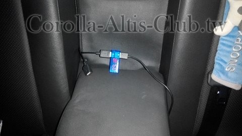

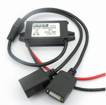

在淘寶買了一個12V轉5V 双USB 降壓模組(NTD 75)
走線方式:
保險絲盒>保險絲取電插頭>0.75平方紅黑線>前門檻內>後門檻內>行李箱>後座扶手
後座扶手翻下後就可以用了..... 要自備USB充電線
或買另一種降壓模組 ....USB插座 + micro USB插頭
標稱5V3A, 但實際最大輸出, 目前只看到過1.3A

請問怎麼量實際輸出
1440
1440
 樓主| 發表於 2015-9-15 12:23 | 顯示全部樓層
smallray66 發表於 2015-9-15 09:55
請問怎麼量實際輸出
串上一個USB 電壓/電流表就可以了
雖然精準度不如三用電表, 但還是可以大概的查看輸出值
