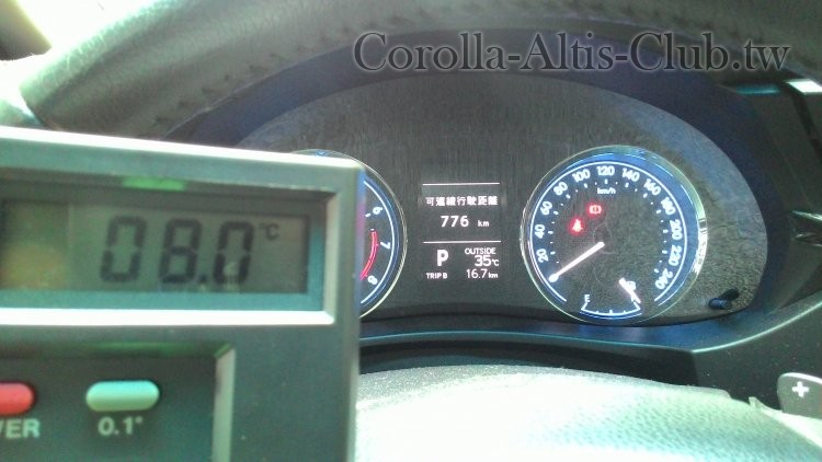

1.測得中間左邊出風口最低溫8℃,實際上曾下探到7.8℃
測到低溫8℃,實際上最低7.8℃
測到低溫8℃,實際上最低7.8℃

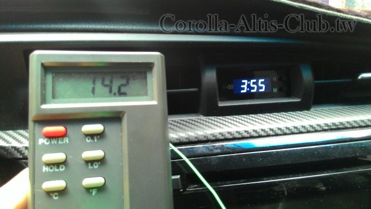

2-1.熄火後,開送風測試,約1分鐘14.2℃
熄火後開送風1分鐘 ,14.2℃
熄火後開送風1分鐘 ,14.2℃

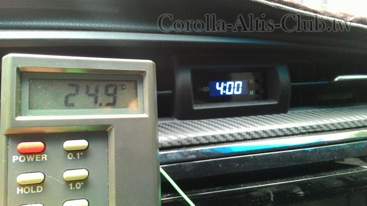

2-2.熄火後,開送風測試,約6分鐘24.9℃
熄火後開送風約6分鐘,24.9℃
熄火後開送風約6分鐘,24.9℃

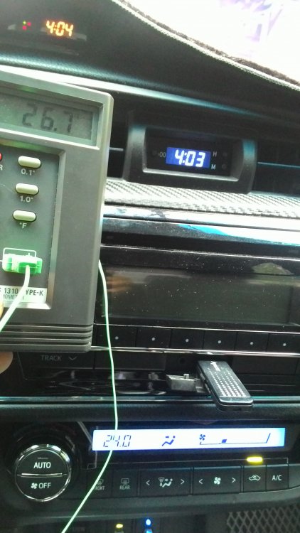

2-3.熄火後,開送風測試,約9分鐘26.7℃
熄火後開送風約9分鐘,26.7℃
熄火後開送風約9分鐘,26.7℃

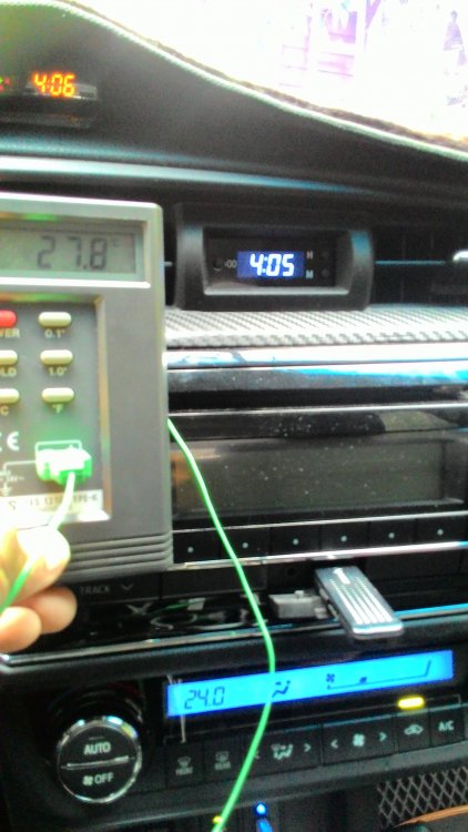

2-4.熄火後,開送風測試,約11分鐘後27.8℃
熄火開送風約11分鐘,27.8℃
熄火開送風約11分鐘,27.8℃

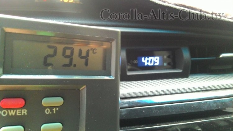

2-5.熄火後,開送風測試,約15分鐘後29.4℃
熄火後開送風約15分鐘,29.4℃
熄火後開送風約15分鐘,29.4℃
