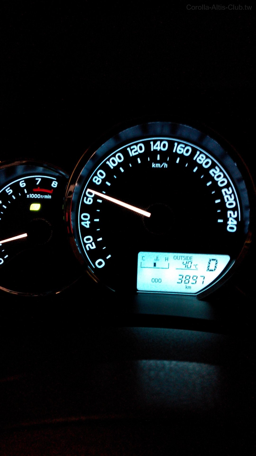

我的白Z車上水溫表都過半~請問各位大大這樣正常嗎 ....

都過半~不正常ㄝ~ㄧ定有問題!版大建議您趕緊回廠處理!!

照理來說  不會過半吧..
檢查水廂水夠不夠   如果不夠很多 檢查水廂根管路有沒有漏水
散熱片是否有轉

不正常 應該只有一半

一半以下~

是只有過半一點嗎?若只有過半一點點,且(注意!!)沒有持續上升的話還OK,反之~若是會持續上升就不對了!!
本人的車若是長途連續拉轉操駕下會過半一點點,但不會持續上升!!,若是一般道路溫順駕駛約在一半左右~

通常是中間偏左邊一點
