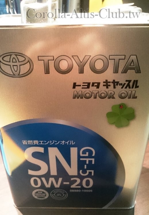

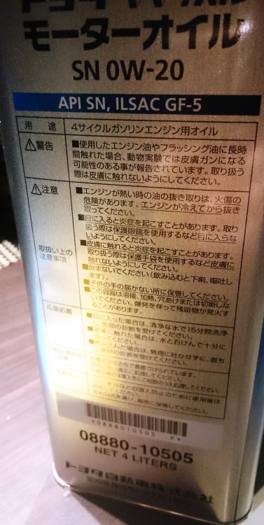

發表於 2015-2-13 21:45 | 顯示全部樓層
日本原廠也是推薦使用0W-20在DUAL VVTI全系列引擎上
所以偶現在2部神A加上Camry Hybrid都服用這一罐
四公升裝才1張小朋友買到日本原廠原裝鐵罐機油.
個人覺得是蠻划算的
原廠的5w-50絕對是不合日本最新的原廠規範內建議用機油的
