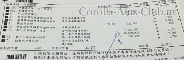

LTIS 豪華 + 特仕 ,69.7萬

另外求助,因對保險不太了解
有哪些應補足哪些須修改
請大大給建議……目前約3.48萬

發表於 2015-5-14 20:29 | 顯示全部樓層
是我太久沒有看菜單了嗎?
怎麼感覺有點便宜...

發表於 2015-5-14 21:02 | 顯示全部樓層
多加個GKGT吧  整台車失竊的話原車賠償 不用在貼個15.20趴ㄉ錢了

發表於 2015-5-14 21:06 | 顯示全部樓層
這張含乙式險?太神了!

發表於 2015-5-14 21:37 | 顯示全部樓層
你得就是樓上大大說的GKGT~~
弟三人傷害偏低應該要500/2500或500/5000
你的保險公司我不支到哪家如果是這兩家我會規劃
新光:500/2500 付加:殘廢增額責任險2000萬或500/5000 付加:殘廢增額責任險4000
富邦::500/2500 付加:殘廢增額責任險2000萬或500/5000 付加:殘廢增額責任險4000
目前有真實案例判賠殘廢:1800多萬~~
不可不慎 車子損毀或被偷 在買在修復 人受傷或殘廢 沒有家產 根本賠不起~~

發表於 2015-5-15 01:51 | 顯示全部樓層
p800 發表於 2015-5-14 21:37
你得就是樓上大大說的GKGT~~
你的保險公司我不支到哪家如果是這兩 ...
沒錯喔~精闢~一台車了不起七十幾萬~一個的一生 千來萬跑不掉~我也是有買殘廢責任險~
但是我想請問那一般財損有辦法理賠到上千萬嗎?這似乎跟超額責任險不一樣~

 樓主| 發表於 2015-5-15 08:44 | 顯示全部樓層
沒有含保險啦
我只是分享菜單
與詢問一下
謝謝大大的建議
收到了

發表於 2015-5-15 17:48 | 顯示全部樓層
本帖最後由 p800 於 2015-5-15 17:49 編輯
回憶的淚痕 發表於 2015-5-15 01:51
但是我想請問 ...
殘廢責任險 不賠財損喔~~
理想是不要用到 備而不用 保平安~~千萬是會用到 要法官判賠 保險公司依合約給付~~

發表於 2015-5-15 22:55 | 顯示全部樓層
竊盜險的金額拉高到76.9,因為你是買豪華+特仕,總價是76.9,保費差沒多少,要是真的理賠的時候,扣除10%自負額,也差不多有70萬,夠你不貼錢再換一台新車了。另外,你的單跟我好像喔 ^^"
