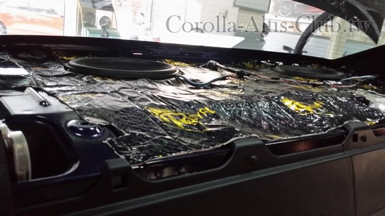

心血來潮做個隔音 效果還不錯 重點師傅還蠻細心的

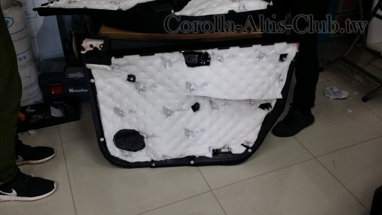

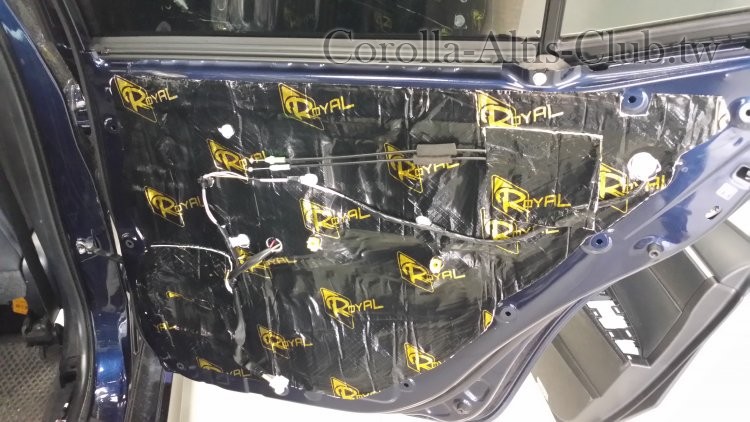

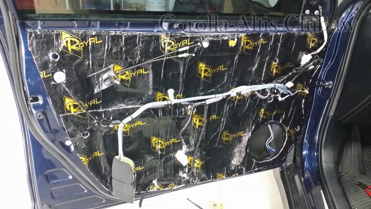

大大!隔音棉是貼在外面而已嗎?  謝謝
44
983
983
 樓主| 發表於 2015-7-1 20:08 | 顯示全部樓層
jia3310611 發表於 2015-7-1 19:39
大大!隔音棉是貼在外面而已嗎?  謝謝
吸音棉貼塑膠那一面
金屬部份貼制震墊 金屬部份有兩面
