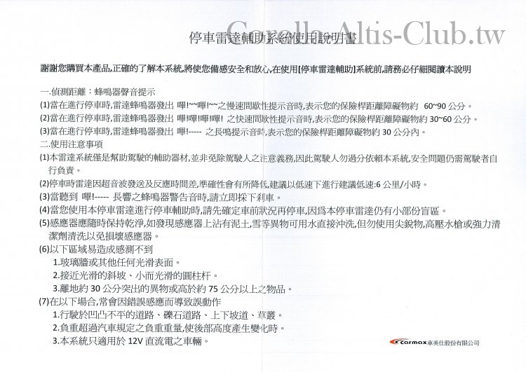

發表於 2015-7-14 14:27 | 顯示全部樓層
提供說明書給你參考

 樓主| 發表於 2015-7-14 15:35 | 顯示全部樓層
感謝大家的解說~ 今天試了一下跟車 (塞車) 距離約 60 ~ 90cm , 可是前置雷達沒有任何長/短警示(嗶) 聲 .
這是兩側雷達裝置的角度問題嗎 ?? 我確定開關是有開的 , 排檔也在 " D " 檔 .
535
2974
2974
發表於 2015-7-14 17:19 | 顯示全部樓層
找ㄧ面牆試看看就知道幾公分會開始叫了。
36
456
456
 樓主| 發表於 2015-7-15 09:13 | 顯示全部樓層
昨夜試了一下前置雷達- 幾乎手掌貼於兩側(感應器) 才會警示 , 10 公分左右 , 周末將安排回原廠做檢查 .
