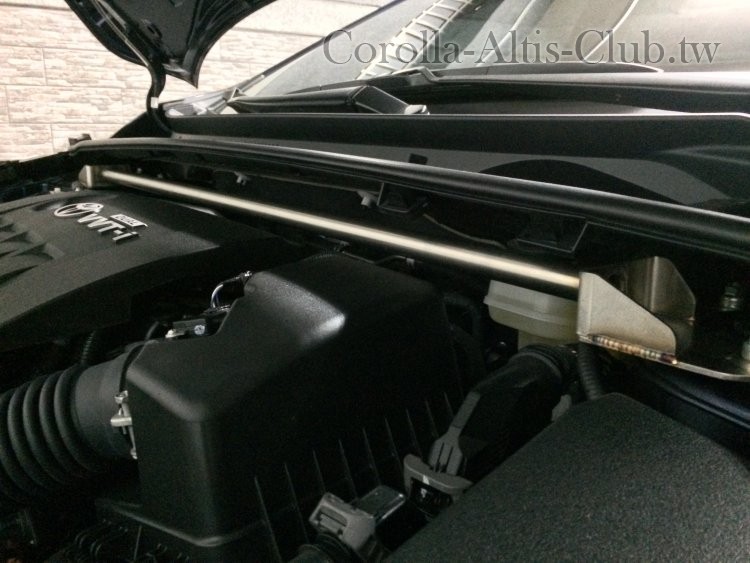

先來說一下Stage 1 "前引擎室拉桿"。以前不懂別人所說的路感是什麼鬼,在裝上之後才明明白白了解原來行進間壓到了什麼、撞到了什麼,都能清楚的讓駕駛感受到。這種感覺就叫路感,而在過彎時的側傾也有大幅度的改善,「我都跟別人說:沒裝拉桿時,轉彎身體是貼在駕駛座車門玻璃上的,裝上後身體只是稍微往駕駛座車門靠近一點」。
雖然我的說法有點誇張,但改善的幅度真的很大。

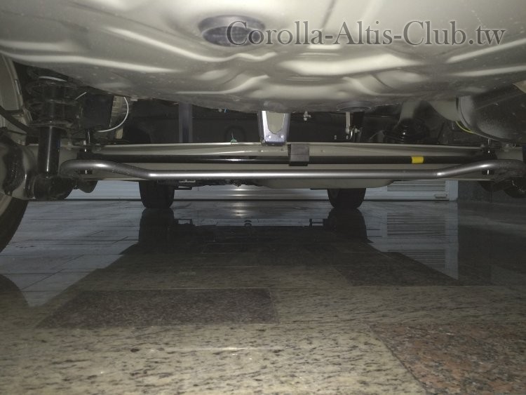

在裝了Stage 2 "後防傾桿"之後,感覺到車子變得硬一些,行進間路面的回饋感變多了,在過彎時的側傾也改善很大,不再有車身離地的感覺,在時速60~70KM時也不飄了,穩穩的貼在地上,時速達到100~140KM以上時不再有飄浮不定,換來的是安穩的行進,沒有扭來扭去的屁股了。

Stage 1 前上引擎室拉桿
Stage 1  前上引擎室拉桿
Stage 1 後下防傾桿
Stage 1 後下防傾桿

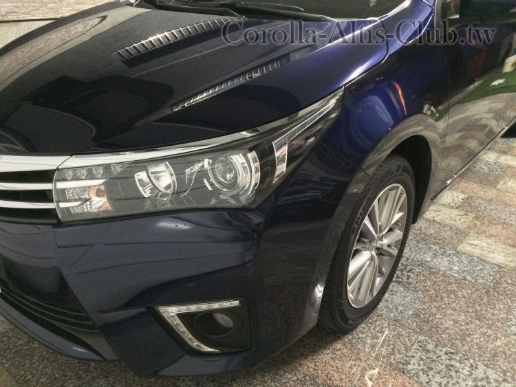

箭形日型燈
箭形日型燈
