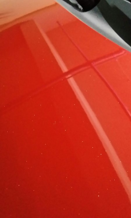

飛漆處理前

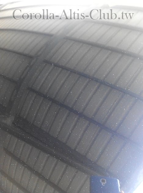

飛漆處理後
處理流程 : 除柏油、鐵粉 ==> 泡沫洗車 ==> 跑黏土去除飛漆 ==> 鍍膜 或 打蠟
