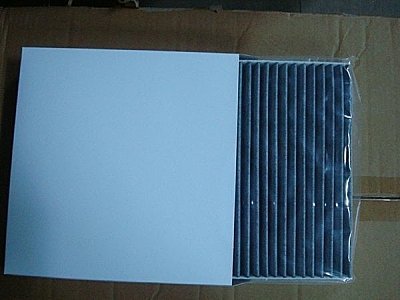

去保養都會問 引擎空氣濾網  和  空氣清淨濾網 活性碳  要不要更換呢
有點不懂這兩個地使用壽命是多久時間需要更換
不知各位車友  都使用多久會更換這裡各物品呢

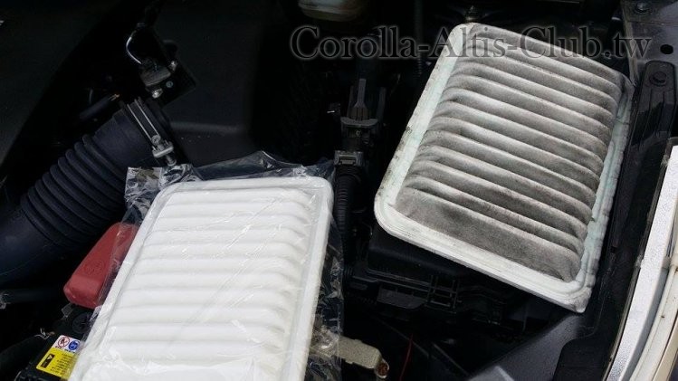

冷氣好像約1.5萬~2萬 依使用狀況而定  (常開冷氣的話!!~ )
引擎濾網約2萬公里  依使用環境而定  (市區空氣品質不好的話!! 工業區或者常跟在大貨車後面)
基本上 我都是自己換 所以自己拆來看看 髒了就換掉 反正拆都一次工了 換又沒多少錢!!
濾網這東西就是該換就要換!過濾效果好~對車好 我們吹冷氣吸的空氣也好 ~ 別省了小錢傷身
至於怎麼更換 爬爬文就有 有很多車友都自己換 其實很簡單 只是要花點時間 手會髒髒的而已!

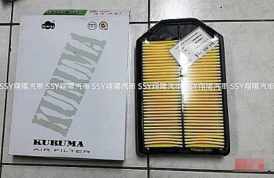

請教大大,這兩樣東西你都會換原廠還是副廠的?
哪買??  價位多少???

都直接買論壇廠商的...一起買還免運...品質還不錯

引擎的濾網原廠師傅看了後說外面買的織密度較差,真的??
4萬公里大保養時幫我換時說的(我是買論壇廠商的1萬換一個)

因該都不是原廠的 但至少便宜 我勤勞點換就好了 畢竟這跟保固沒關係! 說實在原廠也沒比較好!
我都跟世茂嚴選買!!論壇的廠商
250 跟200吧 印象中!
