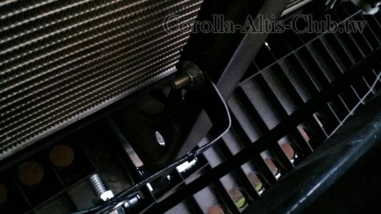

家裡別的車安裝都覺得還蠻好放位置的, 可是11代好像很難找到好位置...

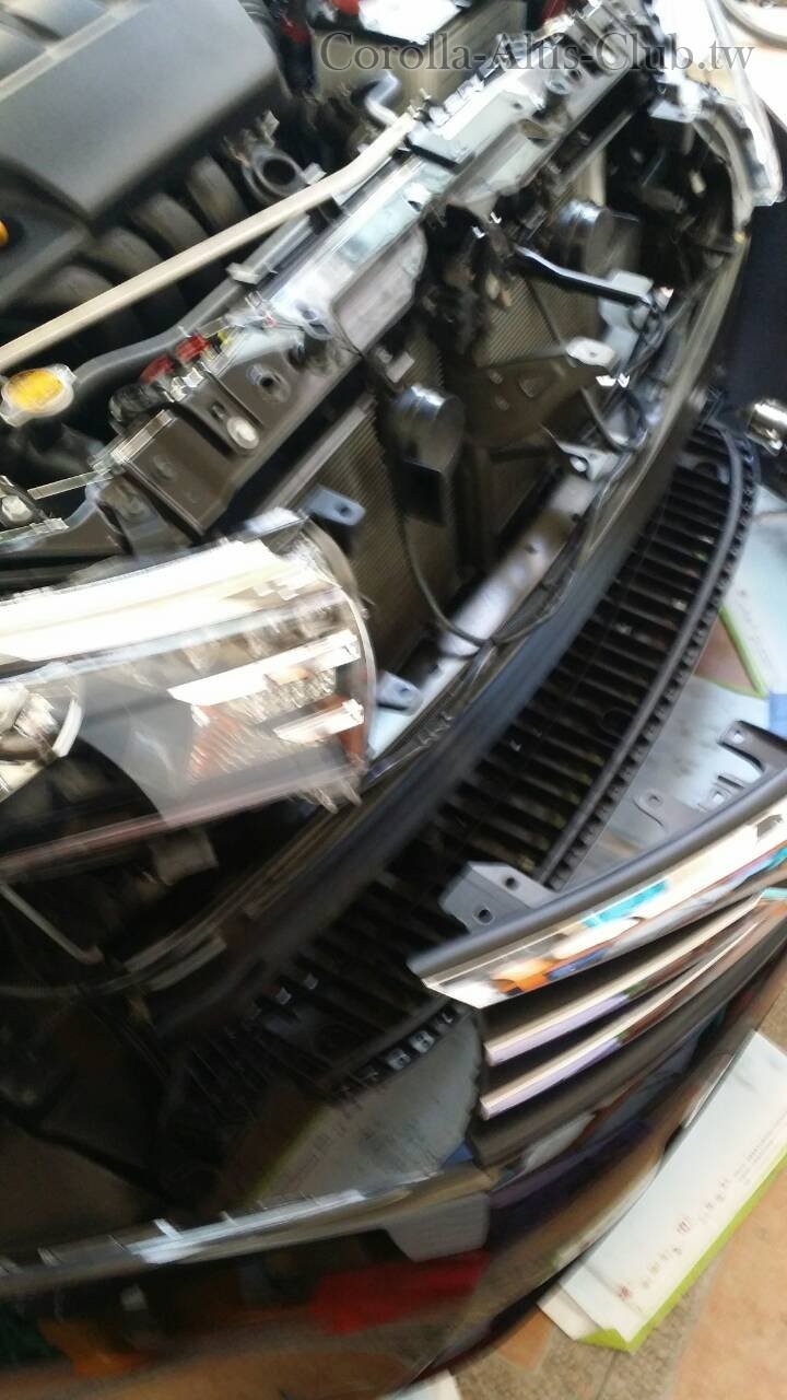

我上禮拜自己拆保桿要來裝, 左看右看就是覺得可鎖住的地方很少...
不好意思拍照時手抖的厲害, 傷眼了~
最後鎖在一個很莫名其妙的地方...

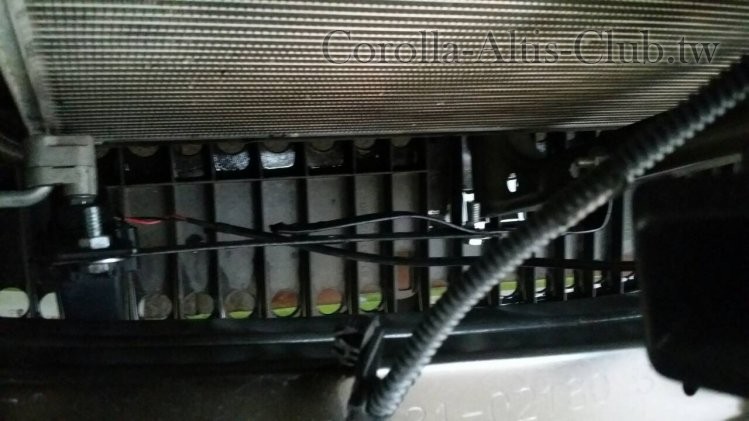

用洞洞鐵去互鎖延長支架, 鎖在最中間的槓槓

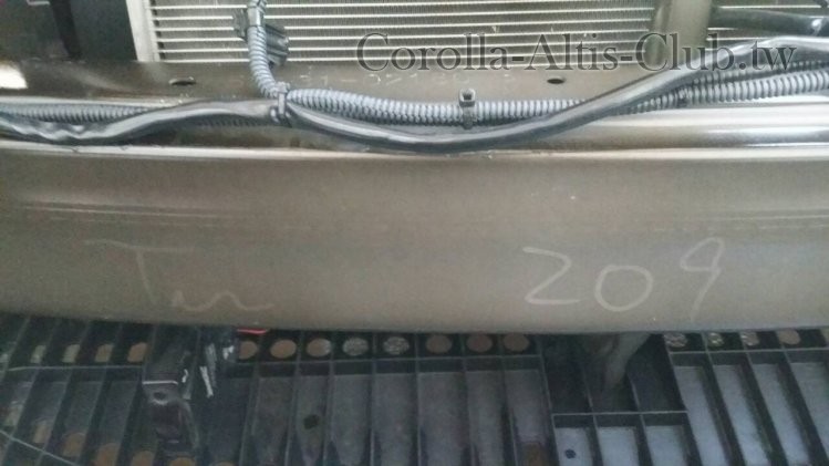

從正上方看下去是這樣, 洞洞鐵頗醜
裝好大概會藏在前內鐵的後面

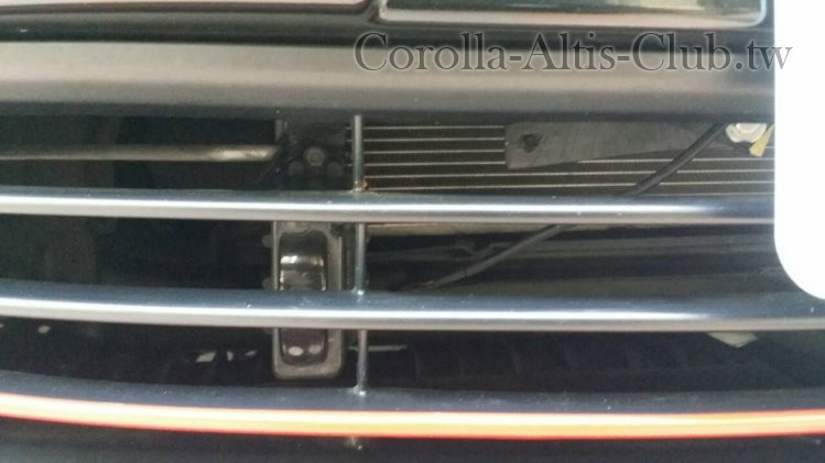

保桿裝回去後, 從外面看是這樣

發表於 2015-12-16 11:39 | 顯示全部樓層
就鎖噗噗喇叭的那個螺絲位子就可以了

 樓主| 發表於 2015-12-16 11:56 | 顯示全部樓層
forever890 發表於 2015-12-16 11:39
就鎖噗噗喇叭的那個螺絲位子就可以了
感謝~ 不過那位置我有換成BOSCH喇叭~
另外就是有考慮到那位置前面是車牌, 會影響接收
所以我才往兩邊找位置~~ 避免接收被擋掉...
大大您是裝在那邊嗎?

發表於 2015-12-16 13:04 | 顯示全部樓層
我是用雙面膠帶黏在前保桿下通風網上,惟一缺點是怕小石頭K到

 樓主| 發表於 2015-12-16 15:26 | 顯示全部樓層
vectra59310 發表於 2015-12-16 13:04
我之前也是這樣, 可是怕膠帶久了黏性不夠會掉落...

發表於 2015-12-16 18:31 | 顯示全部樓層
不是耶,完全不會遮到喔!
他有附鐵片兩片吧!
弄成L型,鎖好位子就在水箱罩,偵測點完全不會擋住。
我也是有換HELLA,那完全不影響喔!

 樓主| 發表於 2015-12-16 19:57 | 顯示全部樓層
forever890 發表於 2015-12-16 18:31
不是耶,完全不會遮到喔!
他有附鐵片兩片吧!
我大概看懂了~~ 感謝分享!

發表於 2016-2-26 12:19 | 顯示全部樓層
我是裝水箱螺絲那裡!
