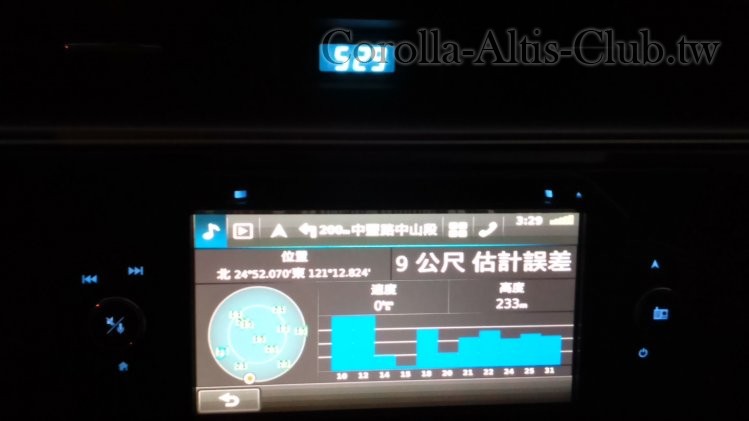

導航圓形條狀會動的表示什麼?

發表於 2015-12-23 20:50 | 顯示全部樓層 |閱讀模式
有人知道嗎?
有人知道嗎?

發表於 2015-12-23 21:05 | 顯示全部樓層
代表有偵測到或者定位到的衛星訊號

發表於 2015-12-23 21:17 | 顯示全部樓層
訊號越強, 條狀物越長

發表於 2015-12-23 21:59 | 顯示全部樓層
GPS訊號的表示.

 樓主| 發表於 2015-12-23 22:05 | 顯示全部樓層
數字又表示什麼

發表於 2015-12-23 22:21 | 顯示全部樓層
衛星信號~~~~~~~~~~~~~~~

左邊的圓圖代表地球,小方塊是接收到地球上方的衛星數量及位置,基本上要接收到3顆或以上的衛星,訊號才會正常,右邊的條狀物,是接收到的衛星的編號及其訊號強弱,小弟之前公司有利用這些衛星訊號當TIME BASE(時間基準),畫面類似,
以上有誤請指正..........

手機&WIFI收訊好不好看小天線圖案 , GPS 收訊好不好就是看這個. 當定位很久還是偏移很大就要來這檢查一下收訊,衛星越多定位越準
