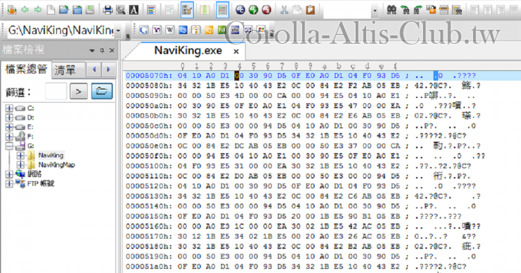

發表於 2022-2-3 18:02 | 只看該作者
主程式Ver1.27.51.1147版的快樂檔,用 UltraEdit 程式開啟 在該程式作業環境中 按 Ctrl+G 後
鍵入"0x57a1h",從 00 00 50 E3 改成 00 50 A0 E3,可行,供給需要者

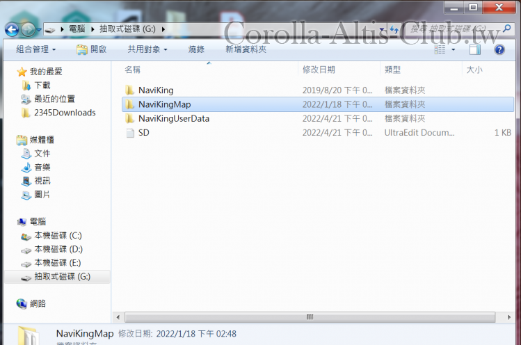

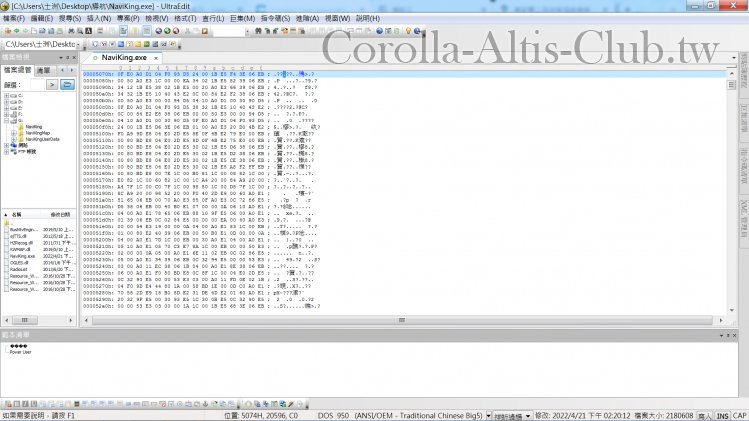

發表於 2022-4-21 14:27 | 只看該作者
第三個文件跟你的不一樣這樣可以用嗎
這數據是改一個還是看到00 00 50 E3的都要改
