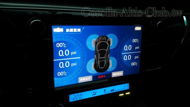

電視裝好後  由於沒裝胎壓偵測 每次看都是000

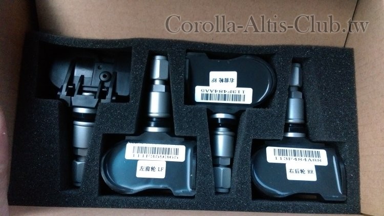

內砍式氣嘴
內砍式氣嘴

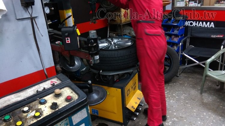

找同行的幫忙拆胎裝氣嘴
找同行的幫忙拆胎裝氣嘴

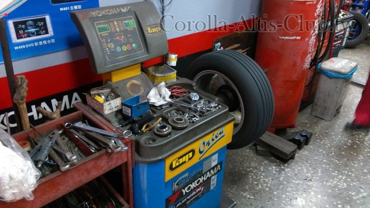

安裝後 做平衡
安裝後 做平衡

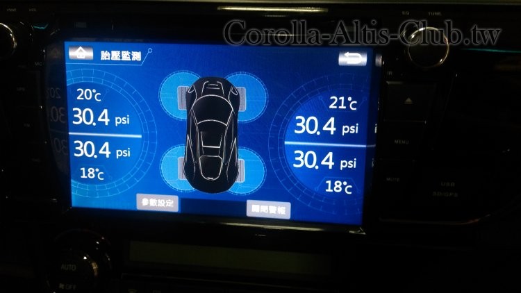

氣嘴安裝後 再開去音響店 安裝接收器
氣嘴安裝後 再開去音響店 安裝接收器
