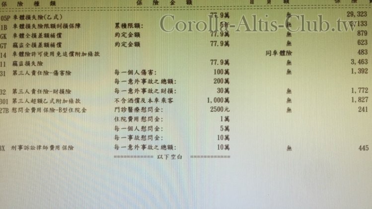

這是業務開的乙式保單。
要4萬4000多。
聽到後,差點尿失禁。
請問各位前輩,這張保單有什麼可以修改的地方嗎?
因為私人因素,小弟只能本人(男33歲)買車。

還好啦。我去年買的時候找外面的報價58000多
建議增加駕駛自己的傷害險及乘客險 另外
門診那個及訴訟費 可有可無。
第二條那個3000多塊的保障我是不知道保障內容是什麼
但是保險就是買你發生事故會造成你鉅額負擔的去保
小金額的賠償真的不需要去特別保

77.9是天窗 尊爵款嗎?
男生來說差不多 這是車商通路正常報價~
33歲有太太滿30就掛尊夫人當車主吧~
同樣保費應該在3.6萬
男生30-60 如果您之前有車 都有保險+弟三人責任險 都是0出險紀錄~
保險會稍微優惠~

據我所知.門診那個是屬於慰問金另一個訴訟費.這兩個是因為他有保超額.而財損只用30萬所以必須要加這兩條.如果不要加這兩條的話財損至少要50萬

貼我的乙式險保單給你參考,也是四萬出頭。
買了之後有點後悔,應該買丙式(車碰車)和丟車賠車免折舊,外加指定第二人駕駛就好,會便宜很多。

個人最在意撞到對方的人身傷害和生命及財產。
超額責任險是最重要的~
但市面上超額責任險有幾種,最好是能給付第三人傷害,乘客及財產。
例如,萬一撞到一個人,不幸生命允落,責任在我們,法院判賠1200萬,
這時強制險賠200萬,如果任意第三人責任險買300萬/人(注意一次事故和一人是不同)
是否自己要掏腰包賠700萬給對方,這時若有超額責任險就可以由保險公司付700萬,
保險是分擔我們的責任,一部車子就算全毀,70萬,自己損失70萬,但人命是遠超過車子十幾倍的~
這樣的風險就很大。

1.自己及配偶開就保限定駕駛!!
2.限額刮損保障才6000....保費就要3千多....這個太貴了!
3.給血親4等親及姻親3等親外的人開車才需要保免追償!
4.竊盜可以自付額10%!
5.第三人人損基數太小..建議300/1500以上
6.財損30萬太多了.....因為有超額險...財損保最低的20萬就好!
7.超額乙式500萬就夠用了(前提第三人要加高)....一般會動到超額..表示要上
法院了!
8.最好有殘廢險(5倍以上)可以保.....保費100~300元而已
