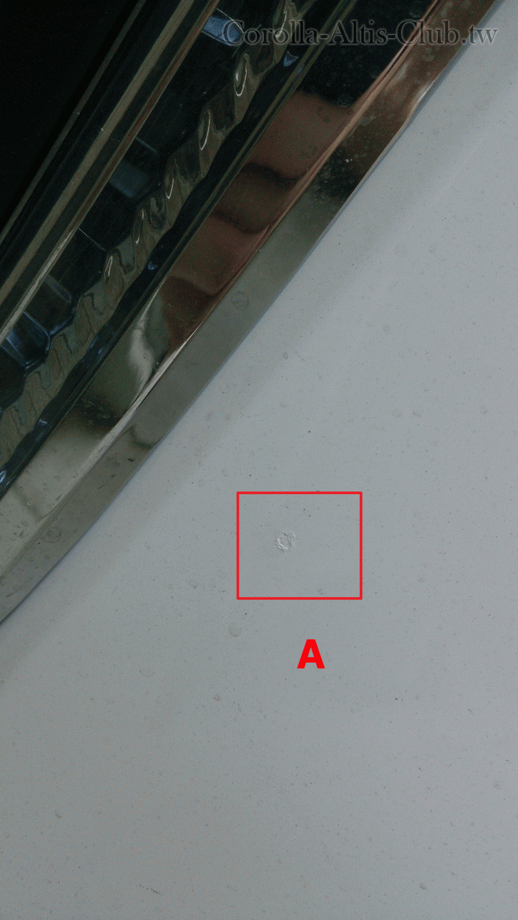

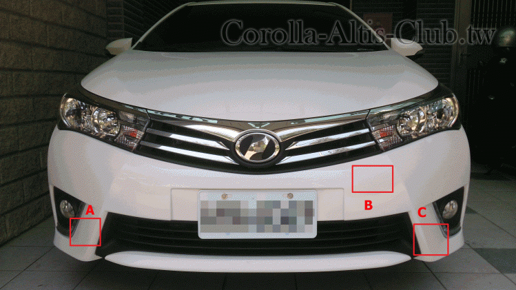

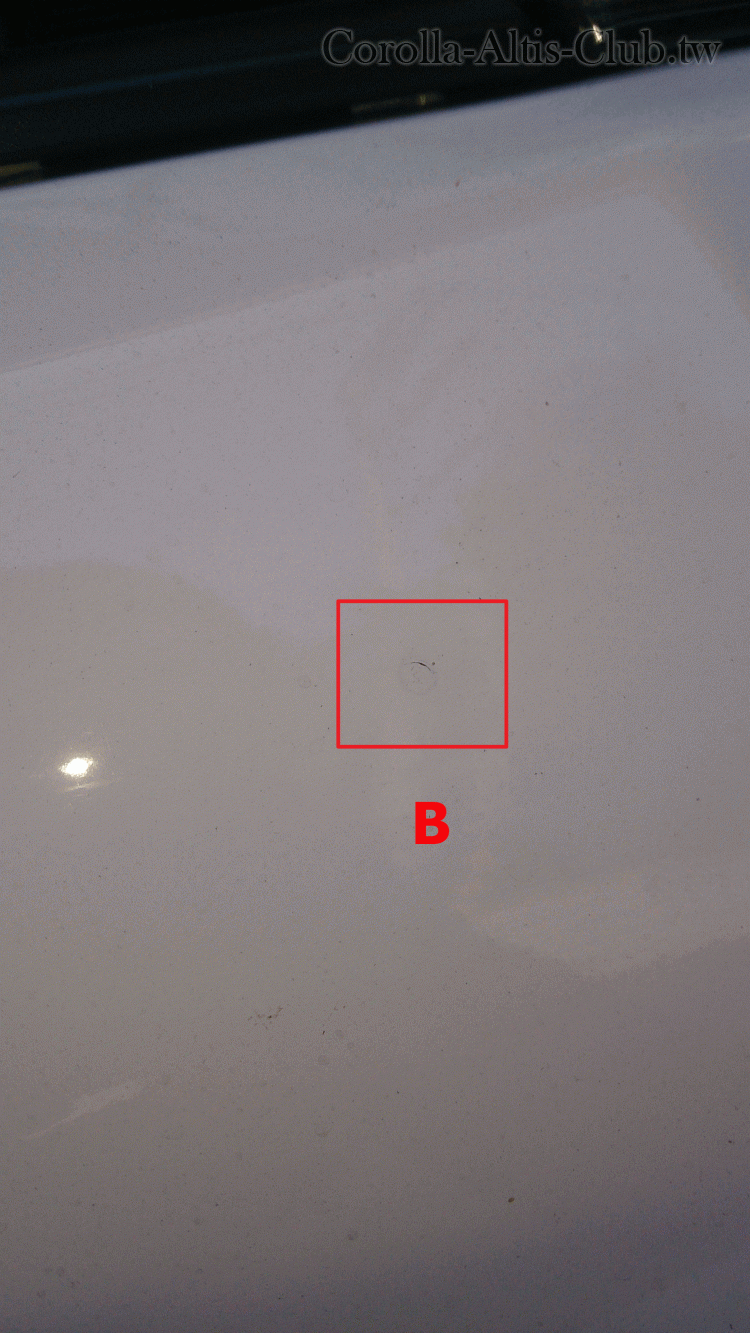

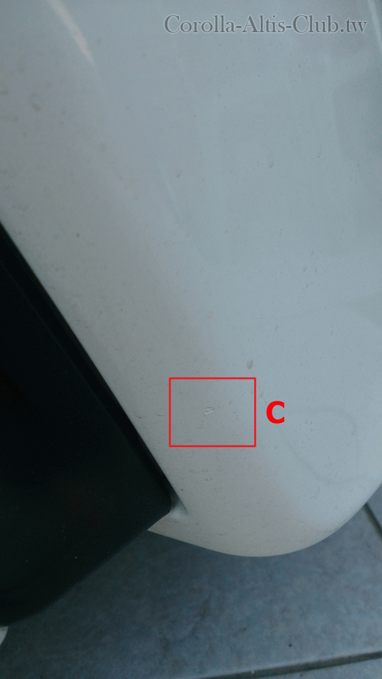

前陣子跑高速前路 前保桿被石頭打的一個洞一個洞的

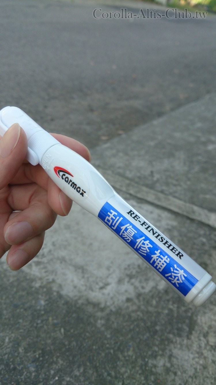

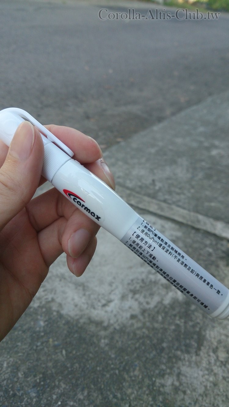

於是到原廠買了車美仕的點漆筆自己補 效果很不錯
事前準備:
1. 車美仕點漆筆(原廠購入 $170)
2. 水砂紙 (1000號/2000號均可,使用前及使用中要泡水使用)
3. 粗蠟
沒拍到補漆前的照片
以下三個洞都補好了 差在有沒有加入2(水砂紙磨)與3(粗蠟平順)的步驟
