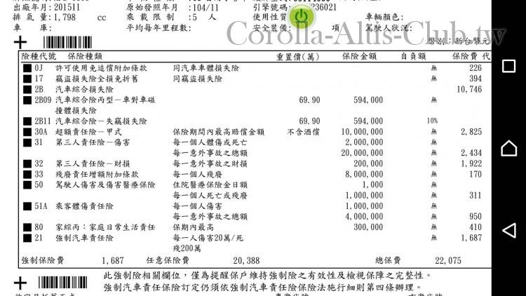

第二年想改成丙式所以請富邦幫我估價 男生29歲 大致內容如下會太貴嗎
保單
保單
552

建議自己和乘客的金額再拉高一些。

可以跟你保險員問一下,第三責任傷害險為什麼選到10倍?
然後我記得駕駛人險是"單一車輛事故",也就是非車碰車才有得賠
乘客體傷險是乘客對駕駛提告才有得賠
但是不是真的這樣,要跟保險員確認一下

因為富邦要保超額乙式就必須將第三人責任險提高
乘客險不需要提告....就可以賠償,不過也要保險公司同意賠償的內容

可以多比幾家

內容差不多、駕駛人保高點。
富邦理賠很直接不囉唆、我也是保富邦的網路投保打9折

其實我覺得以保險內容跟您的年紀細數來說 算優惠~
男 女 保費優惠年紀.30~59(3年內無初險理賠紀錄更優惠)
我35歲 您的保單內容用我的ID 我的會比你貴 因為 我的名子 從來都沒有車~
