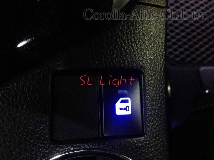

請問各位有自己安裝這款第二中控鎖嗎?
這款上面有五條線分別有標示
1.  12V
2.  GND
3.  輸出A
4.  輸出B
5.  沒有標示
目前接線是12V接正電,GND接地,輸出A接上鎖(藍色),輸出B接解鎖(黃色),沒標示的暫時沒接(有試過正電後按下開關會亮綠色燈)
在板上有爬文幾位前輩的接線,也按照前輩們的接線方式,但是接上後沒有反應
想問有人知道如何解決嗎?

店家還沒有回覆,所以上來這邊問問看的說,沒接的那條接上電的確上面的小綠燈會亮

發表於 2016-11-5 23:38 | 顯示全部樓層
本帖最後由 x5711438 於 2016-11-6 00:03 編輯
這種我記得是循環式的,按一次開,再按一次關,循環式的。
先分段查線吧
1.你先檢查你從主線(中控開與關)分接出的線路,例如藍色,先與接地線短路看看,是否中控有動作
2.用三用電表(歐姆)檢查你購買的中控開關是否有導通(一條接輸出,一條接地,然後按壓開關)
3.另一種就是開關本身的標示,是錯誤的,你將三用電表一條固定接A輸出,另一條則各自接觸開關上不同ㄉ接點,按壓開關,紀錄組合有哪些狀況,應該就可以大致了解
