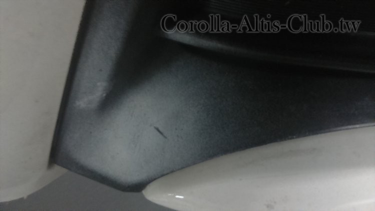

各位大大您好!想問一下像圖片中這樣被冷烤漆不小心噴到,有甚麼方式可以去除的嗎?謝謝!!

無視吧~新車難免會痛,噴個亮光劑或塑膠還原劑(賣場汽車百貨區就有賣)

我有塑料還原劑

被噴到漆跟打蠟沾到是不一樣的,所以不能相提並論
要看還原劑有沒有用很簡單,拿水噴一下或擦一下,會變成黑色那就有效
三種方式處理
1.染黑劑,便宜又快,會被洗掉
2.松香水除漆,底下塑膠能不能擦是個問題,要先在旁邊測試
3.環保除漆劑,不容易取得,作用時間較久,如果底下塑膠也是上漆的話,會一併被除掉
