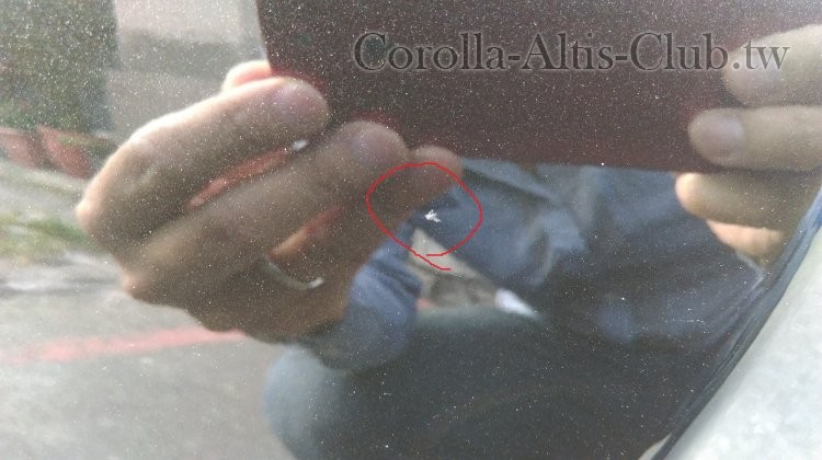

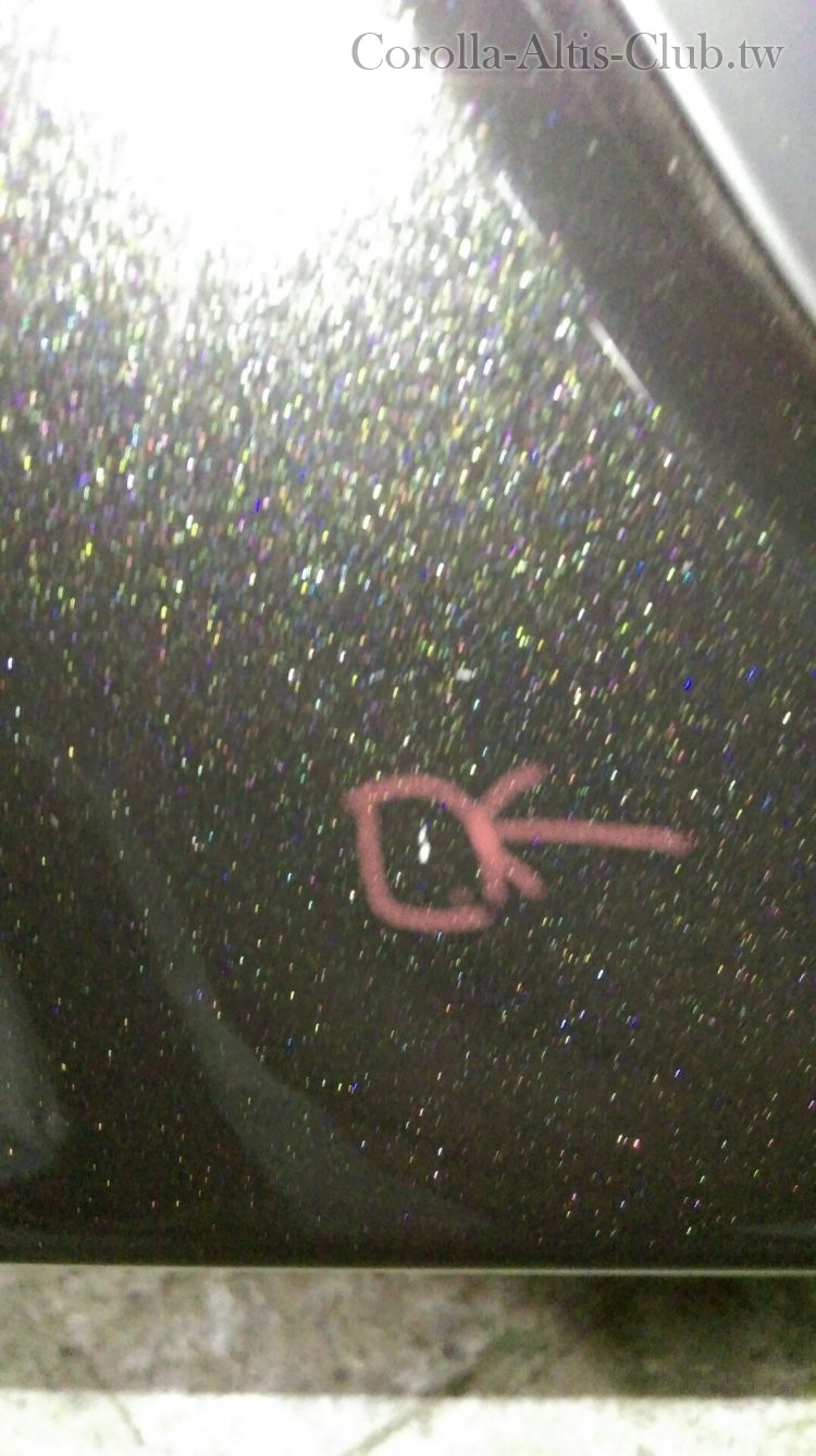

11代altis前保桿下方處被石頭砸到的痕跡
請問怎麼打蠟推的掉嗎?還是有甚麼好方法推薦的防止??

發表於 2016-12-4 08:52 | 顯示全部樓層
這麼小的就不要點,要不然得很醜

發表於 2016-12-4 10:02 | 顯示全部樓層
車子開在路上多少會被小石頭彈到,點漆是比較明顯,而貼膜要考量成本,如果為防小傷花大錢划不來。我是用油漆筆點,再使用粗臘推一下,比較不明顯。

 樓主| 發表於 2016-12-4 11:11 | 顯示全部樓層
粗蠟有推薦那品牌呢?想自己DIY。貼膜蠻便宜的2張出走而已..只貼前保桿下方處就好。ㄧ般汽車打蠟店說推不起來,所以想去貼膜。貼膜有要注意那些地方?久了以後會不會有色差??

發表於 2016-12-4 14:13 | 顯示全部樓層
這已見底光靠打蠟沒辦法,如果要點漆別點太多,稍微一點點即可,再用FARECLA G3 粗蠟加打蠟機帶過。新手就別用粗蠟,免得把漆打薄。

 樓主| 發表於 2016-12-4 14:31 | 顯示全部樓層
了解,傷痕越來越多,被石頭砸傷的痕跡。
想用貼膜的方式有什麼建議的呢?

 樓主| 發表於 2016-12-4 17:14 | 顯示全部樓層
誤會大了,原來貼膜費用超過我的預算了。又加上過陣子還要拆掉費用..放棄貼膜了
