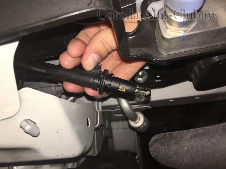

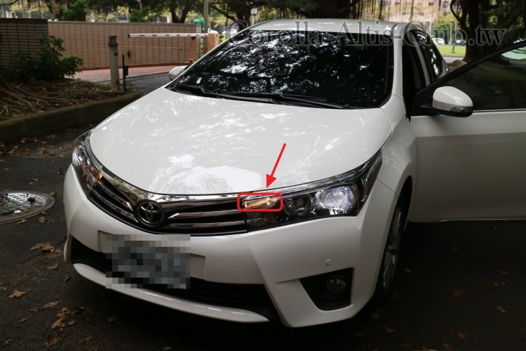

小弟我一直很想把照片(上圖)中小燈鹵素燈改成白光的LED,一直覺得他很不搭,
拆下來是這個玩意兒,第一次接觸,不知道這個該怎麼拆下燈泡,跟我去汽車百貨裡看到的T10不太一樣@@"
請問項目整理:
1. 該如何拆解燈泡?
2. LED燈需要挑甚麼規格的才適用? (問過店員,是說T10,但T10有好多種,不知道適合的是哪種)

發表於 2017-1-20 23:42 | 顯示全部樓層
插式的,直接拔出

發表於 2017-1-20 23:50 | 顯示全部樓層
舊的 直接拉住燈泡拉出  新的LED 有分正負電   插上去不亮時 再拔出轉响再插入

插式的,直接拔出
所以是直接抓住燈泡往外拔就可以了嗎?他的燈泡是不是跟牌照燈的很像,短短的?
我明天試試看,感謝~

發表於 2017-1-21 00:03 | 顯示全部樓層
對  跟牌照燈一樣  都是T10規格

對  跟牌照燈一樣  都是T10規格
好,感謝你唷!我明天去試試^^

小心拆燈泡的時候不要被燙到喔!被燙過一次手起水泡超痛
