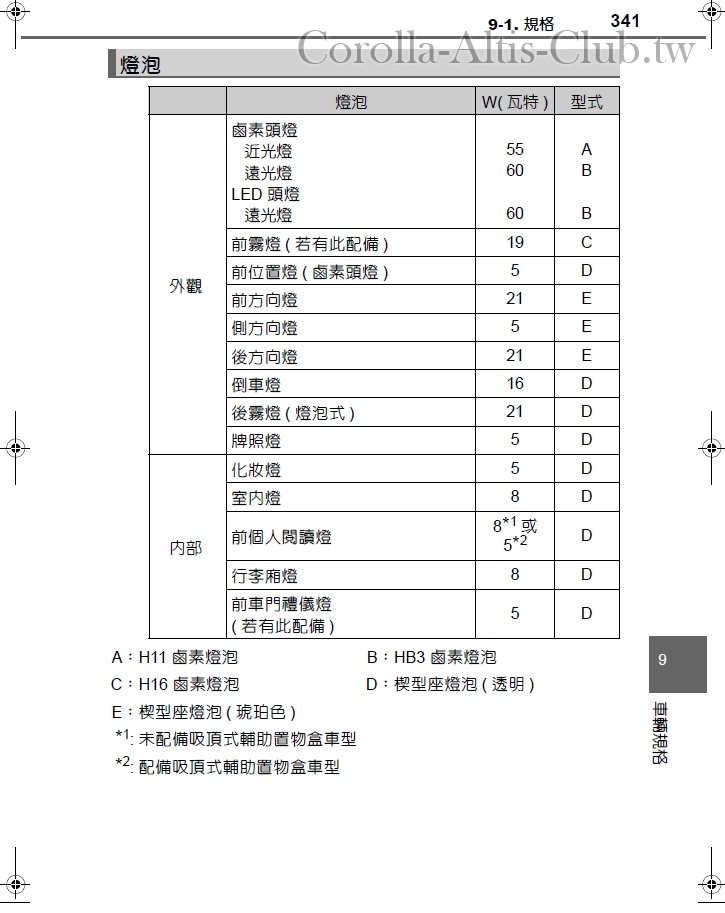

我想請問各位大大能不能跟我說一下11.5代的大燈規格!
如果有表格是最好的!
感恩各位大哥大姐!

發表於 2017-2-3 14:04 | 顯示全部樓層
請善用車主手冊..............
第341頁

感恩這位大大

剛好正在找規格,感謝大大
