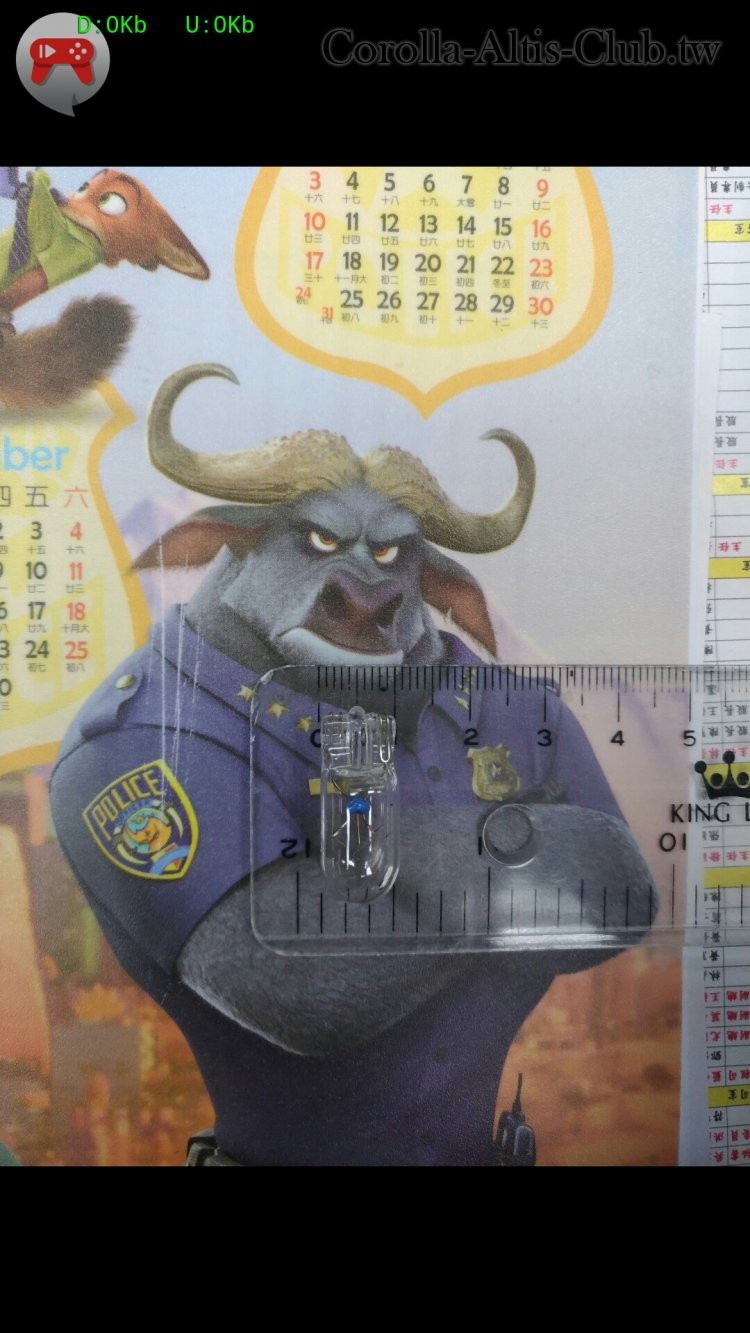

發表於 2017-2-9 10:27 | 顯示全部樓層
本帖最後由 Magic03060409 於 2017-2-9 10:32 編輯
彰化小李 發表於 2017-2-8 07:44
T15 & T16 均與 T10 相同大小,差異在於 T15 燈泡直徑是 15mm,T16 燈泡直徑是 16mm。
購買前可以先量一下 ...
嚴格說是規格都不同喔!只是插座能插入而以喔!不然也不用如此表示T10 T15 T16 差在燈插入座時 屁股那的寬度。給你圖片是T10(是剛好1公分)T15就是1.5公分。只是很多不肖廠商會說一樣,其實是有細部不一樣。舉例altis倒車燈規格就是T15 但是T10也能用(實際去買不同規格瓦數一樣但T15能有更好散熱體積較大,就是1.5公分寬的散熱體積多了1/2能散熱(LED))
