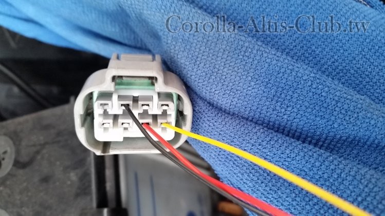

接線說明:紅線-小燈 黃線-方向燈 黑線-負電
接完後打開小燈為白光恆亮,打方向燈菊光亮

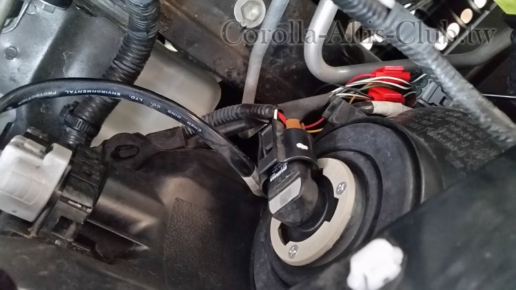

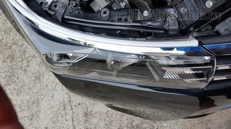

黏貼導光條及整線
黏貼導光條及整線
接線示意圖(自行比照後方要接哪條,有些年份顏色不太一樣,需記位置)

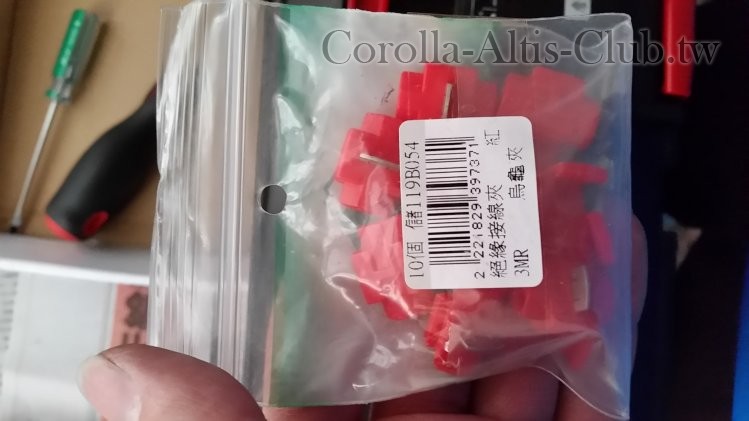

烏龜夾
烏龜夾
使用烏龜夾接線於對應線路
使用烏龜夾接線於對應線路

導光條白天不明顯,此方式是跟小燈連動。也可選擇跟著日行燈亮或是發動後就亮。

他的接法,應該是 開小燈(白光)~ 方向燈(菊光)!  此款燈條 雙色(3線)
對。是此款喔!
