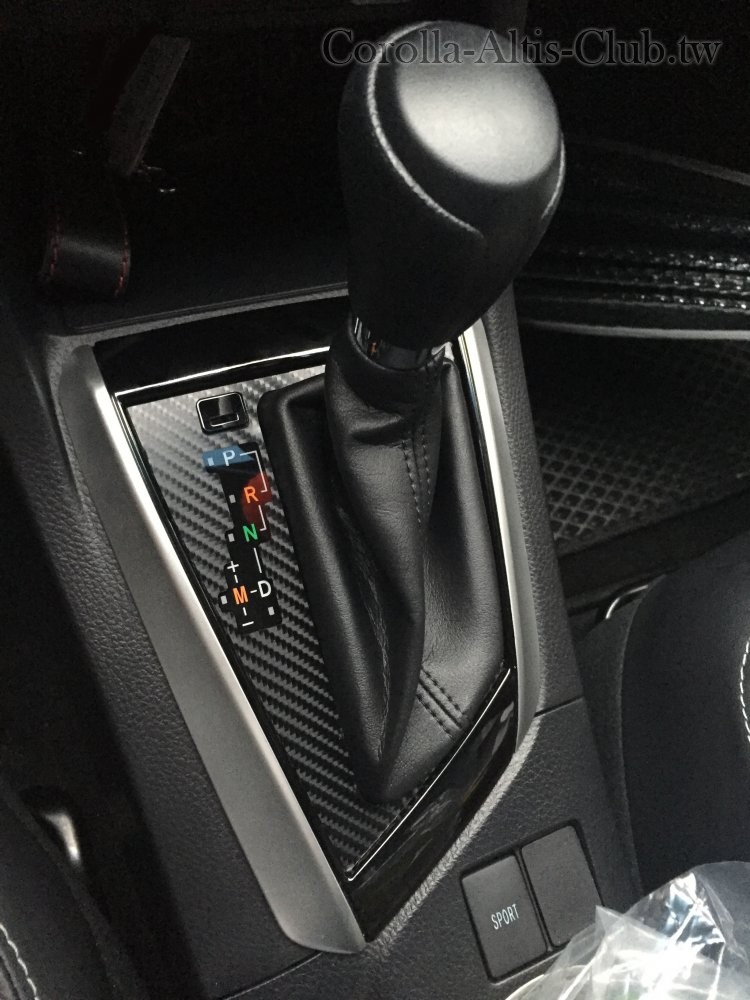

11.5代和11代好像不一樣
我逆時針轉好像整支都在動
我的還有排檔鎖和排檔套不知道有沒有影響?

抓住鍍鉻的部分往下拉可以先把連結皮套的部分分離,之後就可以轉動排檔桿頭了。
我之前有拆過,不過要換的話就只能找11.5代專用的了。

恐怕不行的,因為11代的沒有對應的結構可以跟下面皮套上端的塑膠套環固定⋯
我之前也想過要換,但是拆開看過之後就先暫緩這個念頭了,未來應該會有廠商推出對應的排檔桿頭。

好的,我再試看看,感謝!

抓住鍍鉻的部分往下拉,可以先把連結皮套的部份分離!
然後排檔頭逆時針旋轉.....就可以轉下來了

排檔頭逆時針旋轉就可以轉下來
