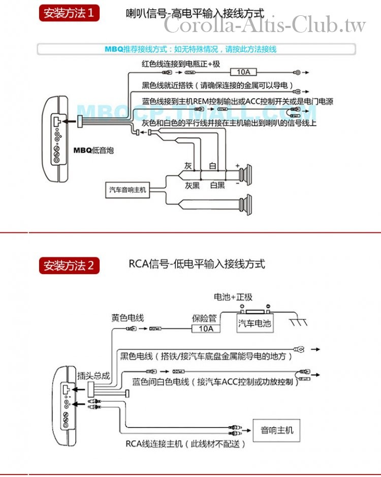

想請問各位大大
朋友送我一台主動式的重低音箱
總共5條線
正極
負極
啟動線
還有兩條音源線

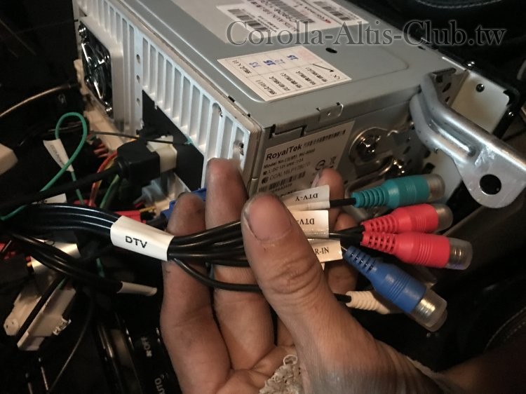

音源線是RCA接頭(下面第一張圖)
可是我音響主機拆下來不知道要接哪裡(下面第二張圖)
麻煩各位大大幫我解答一下

發表於 2017-4-4 22:45 | 顯示全部樓層
dtv是好像是數位電視的耶!

 樓主| 發表於 2017-4-5 00:13 | 顯示全部樓層
yujeffrey 發表於 2017-4-4 22:45
dtv是好像是數位電視的耶!
好像是欸
我一開始看到這麼多可以插也是傻掉 哈哈

 樓主| 發表於 2017-4-5 00:21 | 顯示全部樓層
我的音響主機沒有RCA OUT
所以我直接把頭剪開接到後面低音喇叭的線上就可以了嗎
還是要裝個訊號轉換器比較好
