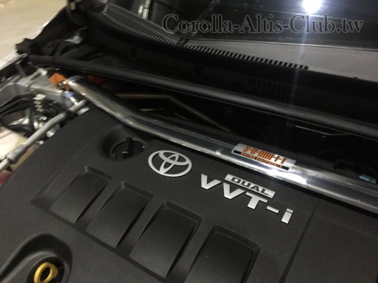

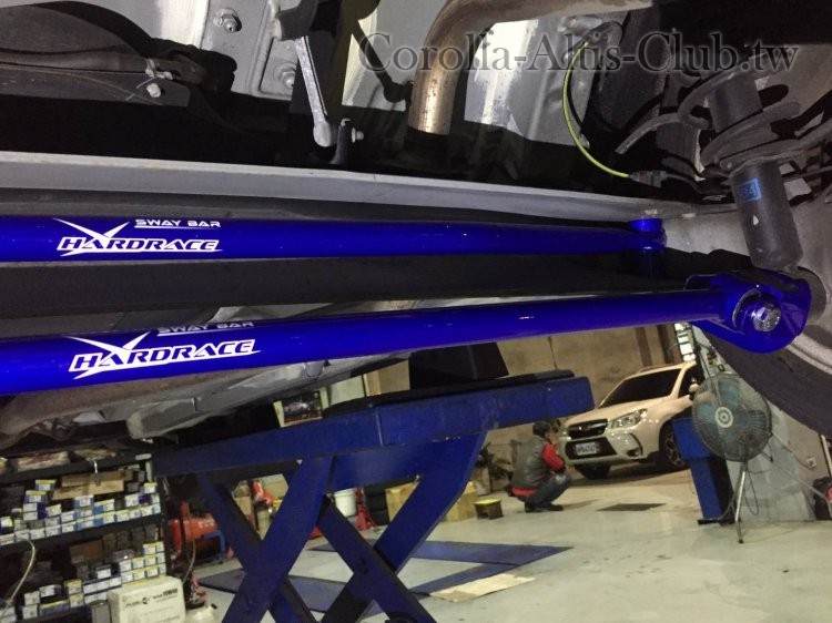

我的車:11.5尊爵銀改裝地點:桃園八德介壽路內衣店...旁邊的世貿嚴選
裝了啥:起飛套餐、引擎室拉桿、加強扭力桿(就是後下防傾桿吧)及工字樑強化桿
個人心得:
一、起飛套餐:油門反應變得更直接,起步更有力,再加速也是一氣呵成,老闆說你之   後會想改煞車...頗中肯。省油部分以我自己的開車習慣,油耗約莫從13-14提升至15-16(新北新店至三芝),很不錯的產品。
二、三支鐵棍:個人覺得非常有感的零件,車子變得很穩,當天裝完後下大雨,走高速公路時雨刷要開到三段,因為下雨路上大家都會開比較慢,只有我自嗨,一路都想衝,因為車子變很穩,切換車道及過彎都穩定許多,給予駕駛者很多信心,加上起飛套餐,整個愉悅;行經平日常走的路,路感回饋也很不同,遇碎震、坑洞、伸縮縫,車身很快就能恢復平穩,搖頭晃腦的症頭改善很多,像是在開另一輛車,個人很推薦這產品。
引擎室拉桿

工字樑強化桿及加強扭力桿
工字樑強化桿及加強扭力桿

請問加裝工字樑強化桿
會不會減少舒適度呢?(個人不喜太生硬的彈跳感)
已加裝A大牌Stage 1+2以及跟你一樣扭力樑裡面那隻藍的的桿子~(目前全車就是3支桿子)
行駛穩定度:A級(個人感受度)
但是就是想知道還能不能更好
所以
現在想再裝工字樑
是想藉此再度加強低盤穩定度
但怕會因此遇爛路的時候彈跳感會明顯造成後座乘客的不適
不知道大大知不知道
裝工字樑還能不能提供我什麼樣的駕駛感受及行車安全性呢?

操控性的提升必然會產生路感的出現 ==>路爛會顛   就看你如何取向
