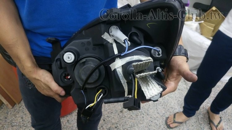

車主前些日子找了知名店家,換上了副廠魚眼車燈+LED燈泡,結果晚上根本不敢開車,大燈光形怪異亮度嚴重不足
把燈殼拆下後,全部人都驚呆了!

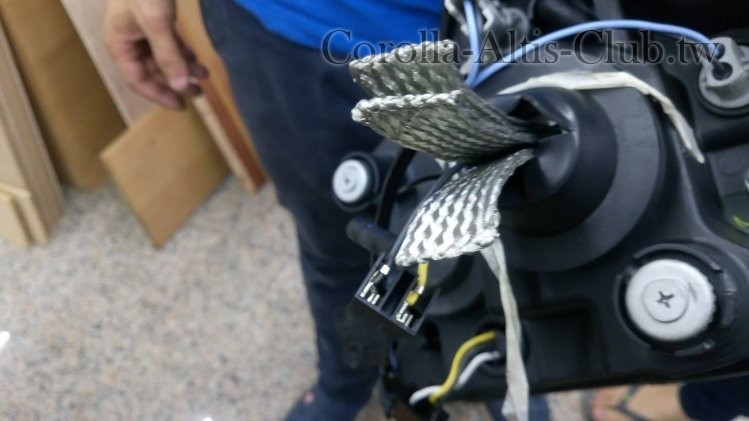

LED燈泡的塑膠環固定不穩固之外,粗魯的在防水蓋上挖了個洞好讓LED燈的散熱銅帶外露,毫無防水可言,嚴重影響行車安全。

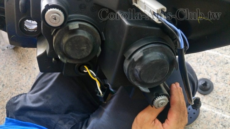

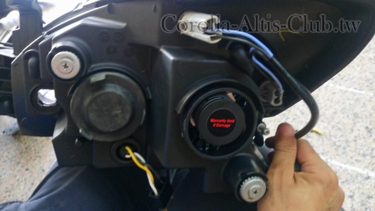

經由工程師的巧手下,將超耐熱的黑鑽LED控制器塞入燈殼
並裝上LED燈泡蓋上原燈殼的防水蓋(猶如原廠般

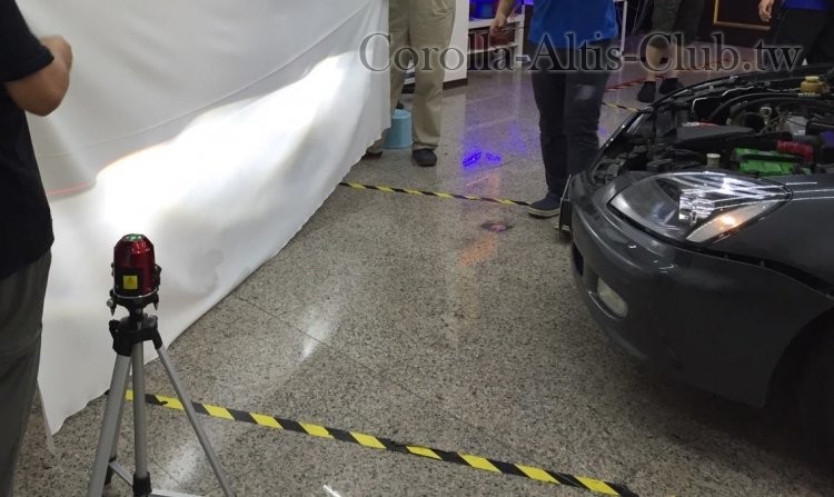

迅速的裝上車調整至正確的光型!車主看到結果也非常滿意,並表示晚上終於可以開車出門了!
