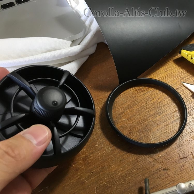

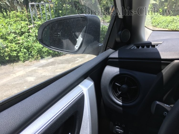

之前有注意到白天開車的時候窗戶會反射出前面兩個冷氣出風口的鍍鉻圈圈,外面那圈還有中間旋鈕都會,對我來說著實是個困擾,因為等於是個懸空的影像出現在窗戶上,又剛好在兩側後視鏡的附近,想起之前貼車頭鍍鉻零件的消光黑的貼膜還有剩,就拿來貼冷氣出風口了。

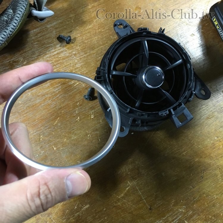

目標就是下面照片中的銀色外圈還有中間的鍍鉻零件。
為了方便黏貼,這個銀色塗裝的零件整個拆下來,零件跟後面的本體只是用卡榫固定,稍微壓一下卡榫的位置就可以退出來。

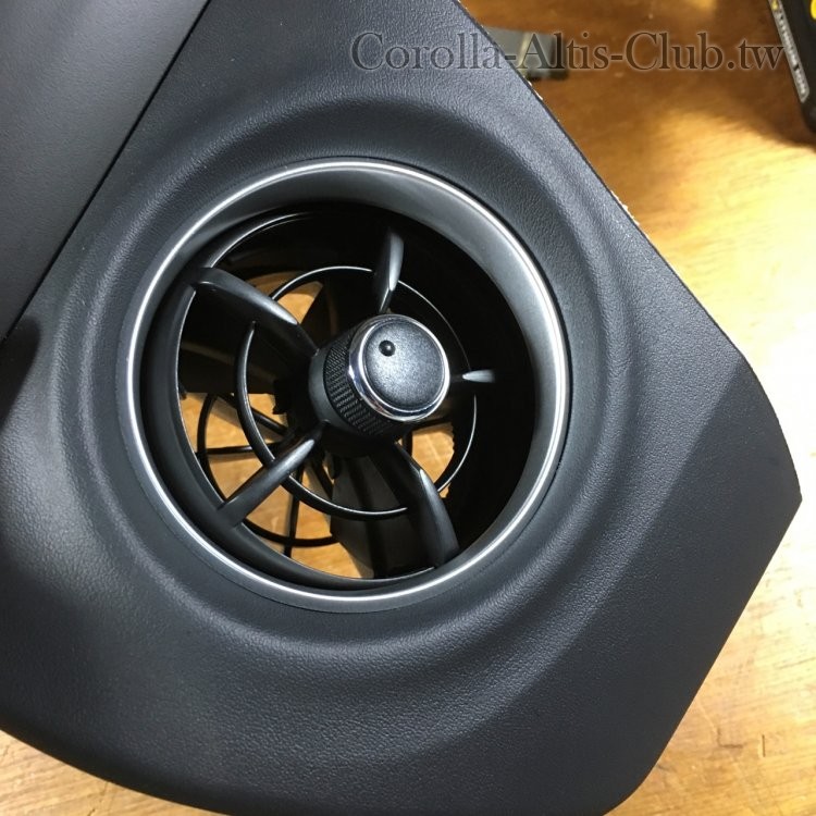

貼完之後的模樣,不過中央的旋鈕我沒有用吹風機烤過,在大太陽底下曬久了好像會稍微縮回去一點,改天可能要試試重貼。
現在在車子裡面就不會在照後鏡的下緣看到兩個圈圈的倒影了,但是可以發現車門上的銀色塗裝的部分也會有反射,打算下回再一起貼掉了.
