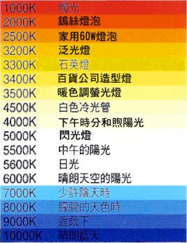

是的 眼前全白濃霧時 ,還是4300k附近色溫最好用。夠清楚,不會太多傳導出來光線影響。 其實如果你喜好黃光 換了也無妨,也些人就特愛黃光(還有一種是檸檬黃大約3500k,你能參考看看,我個人要用也是用淡黃光)。P.S.如果有裝強化線組 2700k大約回升到3000k.因為亮度提升黃光會稍微變淡一點。
