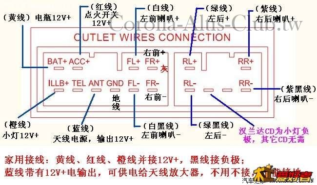

我自己安裝了一台安卓機,但是廣播收音很差,
看了一下fm天線旁邊有一條藍線不知道要接哪?
也不知道接了會不會改善收音效果?有人可以教一下嗎?

要接原本的藍線,我之前自己裝車機也是忘了接這條,收音機收訊就很糟。

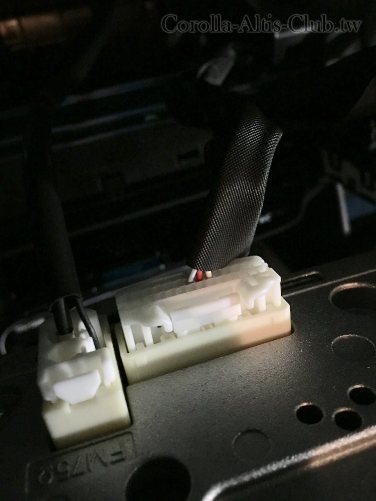

是的,有接上,因為我是買空白的母插端子回來跟新車機附的端子打成一條線,沒有剪車上的線,所以一條一條對接完之後,母端子的藍線會空著,因為新的車機上並不需要這條線,但是實際上是需要接到天線那邊的。
一開始我是想說Altis的天線又不是那種會伸縮的有馬達得要吃電就沒有接上,沒想到遇到一樣的問題,收音機收訊不清,才想說會不會是原本的天線還是需要供電的,就接上去了,後來收訊不清的問題也解決了。
下面照片是去年拍的,這是原廠的音響跟線組的情況,右邊那個只有三條線的是方向盤的音響控制線,左邊的就是天線了,除了訊號之外還有一條比較細的電線。
