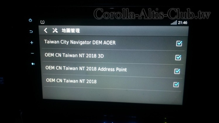

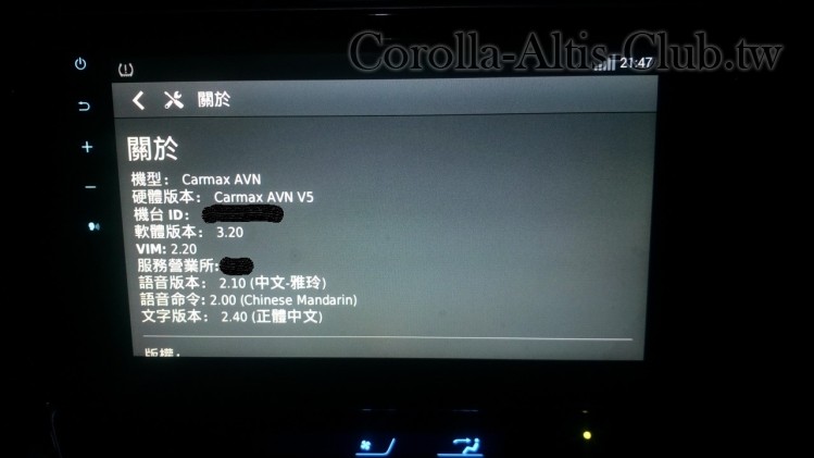

發表於 2018-4-22 21:59 | 只看該作者
我的車型如同樓上S大,不過我用創見隨身碟一次就更新成功了,最後畫面如附相片

發表於 2018-5-31 21:19 | 只看該作者
請問今天更新後出現無法驗證地圖是怎麼回事?
4個地圖檔只剩3個
