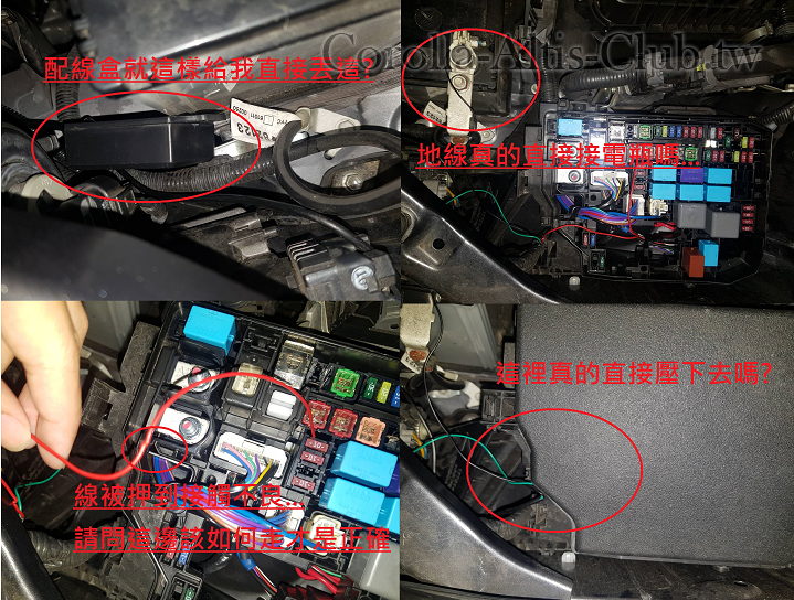

最近在淘寶看到"流水"野馬日型燈 : 請點我不知為何看到流水兩個字就馬上衝動購買
因收到日期很多店家都沒開店只好剛好某連鎖汽車百貨有開就請他代工安裝
結果!!!
這是在接甚麼?
左上文字:配線盒這樣給我直接丟這?
右上文字:地線真的直接接電瓶嗎...
左下文字:線被押到接觸不良...請問這樣該如何去走才是正確
右下文字:這裡真的直接壓下去嗎?(配電盒外部往內的地方)
等了一個多小時 發現方向燈沒反應
我還為此打給內地的師傅詢問
台灣這位師父一直判斷為東西有問題
後來我回家稍微弄一弄就正常...(根本線沒夾好)

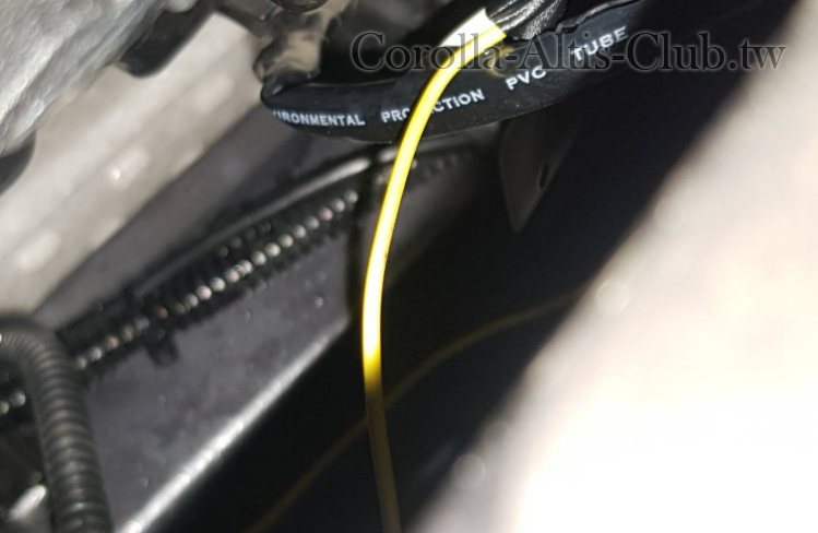

現在方向燈接法如下
直接讓他跟方向的正店接再一起...
但真的怕有問題打算回去請這間店從新用

發表於 2018-1-7 14:24 | 顯示全部樓層
不會想用,這種接線方式,久了多少會有問題

發表於 2018-1-7 15:15 | 顯示全部樓層

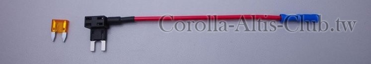

保險絲取電的方式真的很糟  直接拉電  有良心一點的還會幫你用取電器取電  既有保險絲保護  又美觀  例如下圖(圖片擷取至網路上  如有侵犯  請告知  將會取下圖檔  謝謝)

 樓主| 發表於 2018-1-7 16:36 | 顯示全部樓層
kofig 發表於 2018-1-7 14:24
現在我只好奇關於配電盤那邊的真正接法該如何接 打算回去時請他們從接

發表於 2018-1-7 18:04 | 顯示全部樓層
本帖最後由 kev8510 於 2018-1-7 18:12 編輯
ShiYan 發表於 2018-1-7 16:36
就是我傳的那個阿  那種接法是最安全的接法之一  另一種安全接法就是用烏龜夾(並聯在經過保險絲後的電線)  PS:其實配電盤就是保險箱  他們就是直接從保險絲拉電爾已 <==超省工但時間久了危險  如果不小心拉扯到或者斷掉而短路不就火燒車?  因為沒有保險絲保護阿!!    你的問題1:電線不能直接壓  因為你那是正電  斷掉碰到車身(車體本身就是負電)  就短路了  問題2:負電可以直接接車身或者電瓶  這是OK的(你可以看到電瓶負端本來就鎖在車身上  所以是一樣的)

 樓主| 發表於 2018-1-7 22:45 | 顯示全部樓層
kev8510 發表於 2018-1-7 18:04
就是我傳的那個阿  那種接法是最安全的接法之一  另一種安全接法就是用烏龜夾(並聯在經過保險絲後的電線)  ...
大大  您的意思是我該如何請他們那邊幫我從新拉線?多加您告知的那條線
另外我現在比較想知道  然到拉線一定要從上方這樣壓著過去嗎?
沒有地方可以繞進去嗎

發表於 2018-1-7 22:52 | 顯示全部樓層
本帖最後由 kev8510 於 2018-1-7 23:18 編輯
ShiYan 發表於 2018-1-7 22:45
另外我現在比較想知道  然到拉線一 ...
"理想上"就是這個意思(重新拉線  也可以用另一種烏龜夾並聯的)  至於其他有沒有洞 是有的  只是原廠用的太密了  會非常費工夫  反而是蓋子側邊挖一個很小的洞比較實際  但要注意不要讓水有機會跑進去喔
***如果你真的要不挖洞  烏龜夾會比較OK喔  夾在"方向燈"的正電上(保險箱外的  因為已經經過保險絲了)https://www.youtube.com/watch?tim1=&v=ZfB6kPcFd3c(假設影片內黃色線是你車上方向燈正電  綠色是你跑馬燈的正電)
PS你接的地方其實已經過保險絲了  有基本的保護了  只是久了會接觸不良或掉了

發表於 2018-1-9 16:33 | 顯示全部樓層
直接電瓶取電,再用繼電器拉訊號線,也可在電瓶取電端加上保險司與穩壓用的電路,這樣跑馬燈可能撐得久
