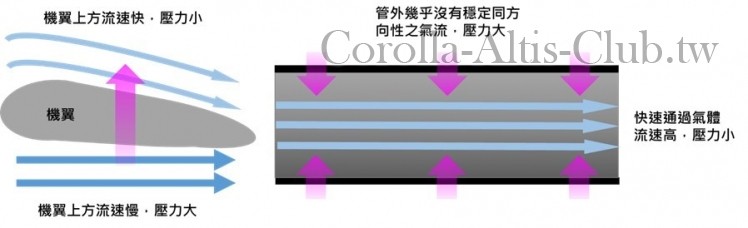

        這原理其實就是所謂伯努利原理(Bernoulli's Law),最常被拿來運用的就是飛機翼,如下圖.4左,在相同一個空間裡,當氣流越快時,該區域單位體積空氣粒子會變少,單位面積的氣壓會減少,如同機翼上方,反之,流速慢的氣壓會相對較大,所以壓力大的部位會推往壓力小的部位。比對右圖管子內部流速遠高於管子外部,故管子內部的壓力會小於管子外部,所以管子在高速流動時,軟管的管徑會縮小
4. 伯努利原理機翼與管子

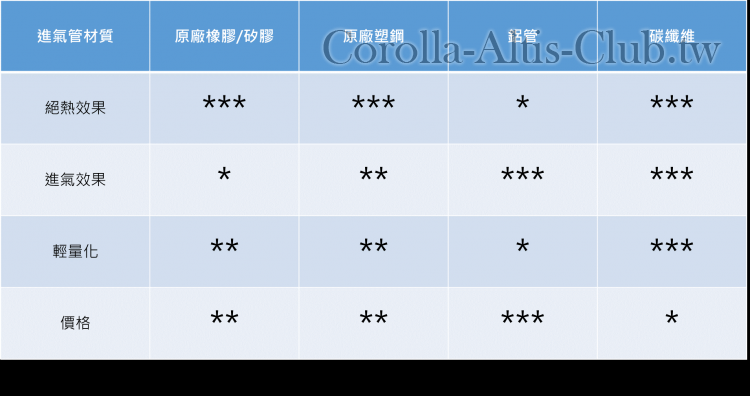

    當然,硬管也是有不同的差別,就材質而言,可分為塑鋼(原廠硬管幾乎為此材質),金屬管(一般而言是鋁管),纖維管,當然各有利弊,在這邊做一個表格給大家參考,也希望經過此次介紹後,大家更懂得進氣管的重要性。
9. 進氣管材質比較.
