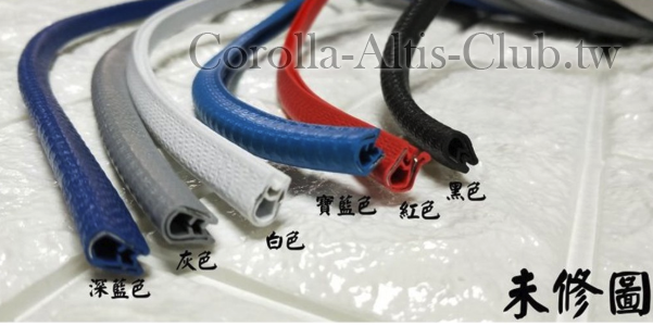

請問有人安裝鋼片卡扣車門防撞條嗎 洗車打蠟會有影響嗎 拆掉會傷漆嗎

我有安裝~
基本上卡進去還蠻緊的~
但是蠟一樣避免~
難免會卡縫!
比之前用黏貼的便宜多了~
15米大概300的樣子

有喔! 基本上目前比黏的好上好下,因為裡面是鋼片夾起來而已,防護力當然也有提升樓。記得前端和末段記得多拔除一小片鋼片不然會割到車漆(橡膠有伸縮性久了一定會變短一點)。

黏的我室外車大概1、5~2年就會塑膠及黏膠分離。這個目前8個月沒啥問題也都夾緊緊的。

請教一下你說前後端個拔除一段鋼片嗎

是喔!我個人建議要拔,不然刮到見鐵板後悔都來不及喔!
