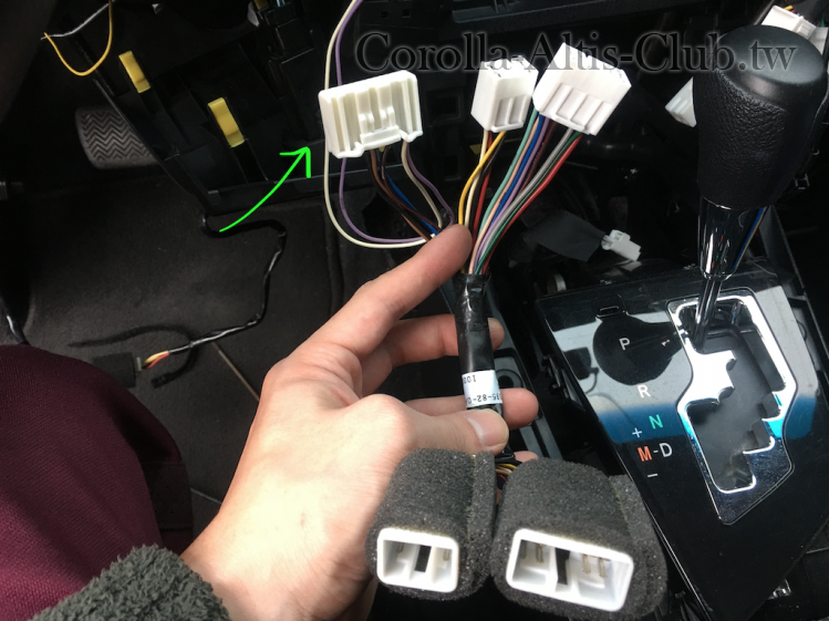

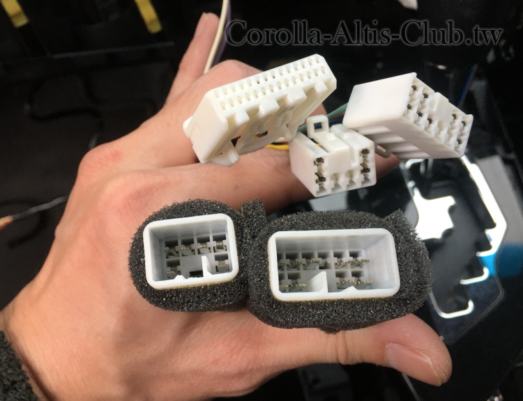

最近在拆Garmin七吋全平面車機(ARTW16),剛好有把線組拍下來,你參考看看。
車上的10Pin電源+前喇叭線,6Pin後喇叭+方向盤控制線,和AM/FM線接上去,就能開機和使用基本功能了。
下面這些線組是一些選配功能,不裝的話就只是跛腳少掉對應的功能。
找不到賣家賣一模一樣的線組的話,可以問網路賣家有沒有功能一樣的相容線組可以買。

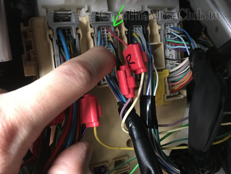

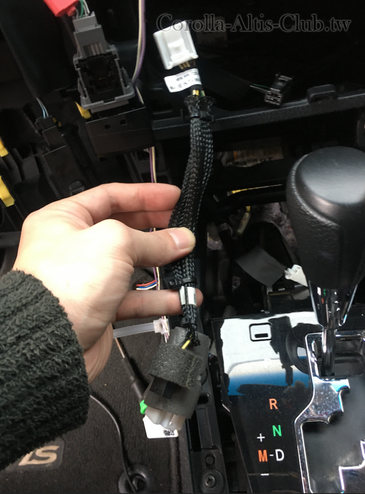

方向盤控制+倒車觸發線,沒裝的話方向盤控制不能用, 打R檔畫面不會切換成倒車鏡頭,這一條要用螃蟹夾接兩條信號出來(一條倒車信號, 一條搭鐵)。買了不會接倒車信號的話,可能要找汽車音響店老闆幫你接線。

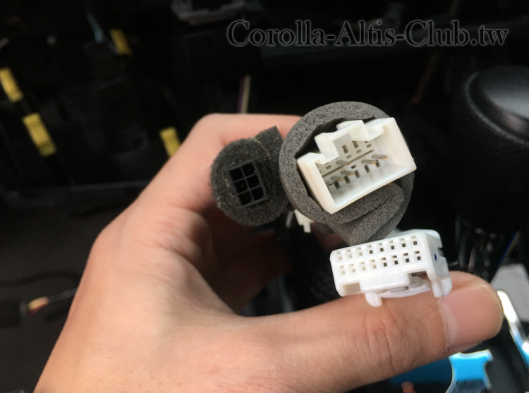

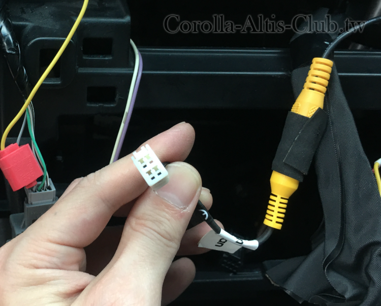

倒車鏡頭接線,這條拍賣網站滿多人在賣的,連接倒車鏡頭
https://www.ruten.com.tw/item/show?21837626796894

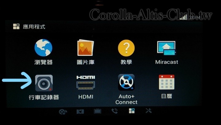

抬頭顯示+前行車紀錄線組
沒裝車機不會輸出導航提示到車沒事抬頭顯示器 / 車沒事的前行車記錄器影像和訊號沒辦法送進來車機,但還行車記錄器還是能單機錄影作業

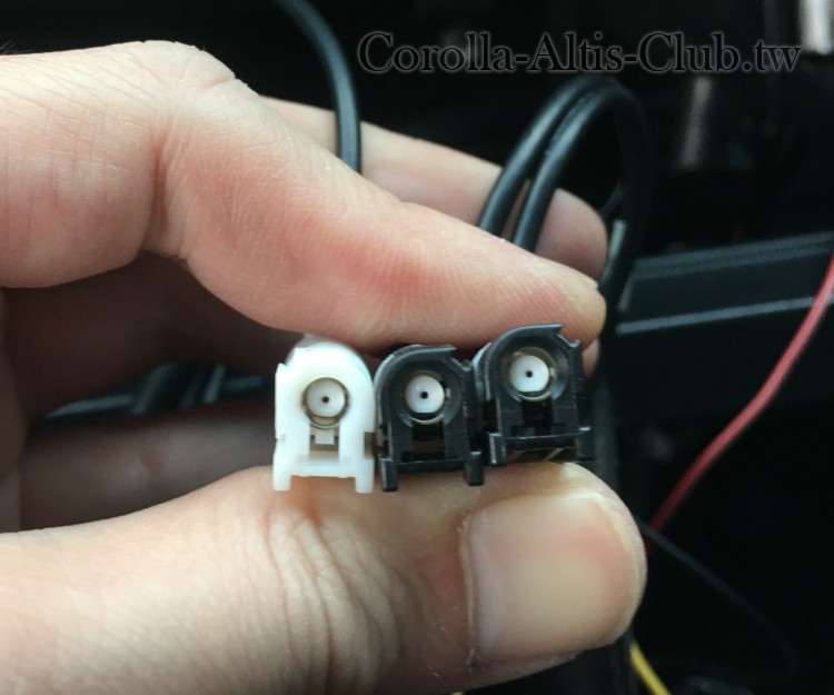

黑色接頭是數位電視天線x2條,沒接沒電視看 / 白色接頭是 GPS 天線,這幾條看你九吋機留下的天線接頭合不合,能不能直上。
