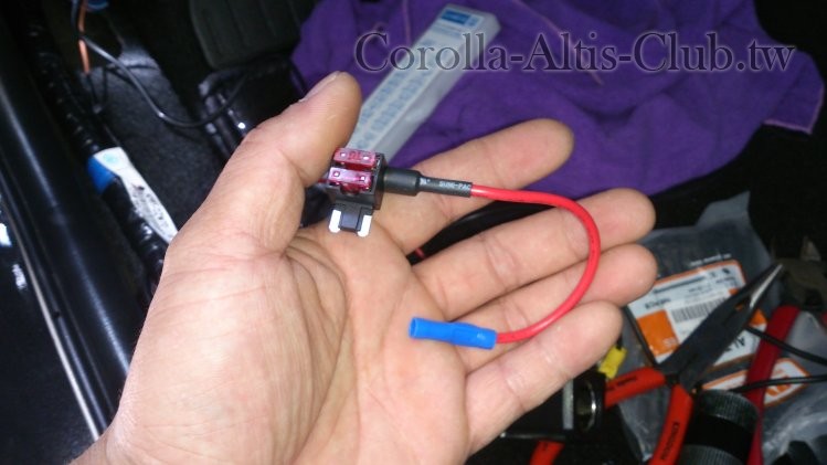

請問一下~要怎麼知道延長線保險絲哪邊是正哪邊是負~~?

兩邊都是正極,只是一邊輸入一邊輸出,
以照片為例,大姆指那邊是輸入,紅色電線那邊就是輸出,
(負極直接搭鐵沒有經過這邊)
要知道原廠保險絲座那一邊電源側可用三用電表量,
如果沒有電表可以按照我照片上的方式插,
插反了保險絲會變成沒有保護作用!

謝謝豆儒大~~我了了~~論壇有你們這種大神,真是大家的福氣
