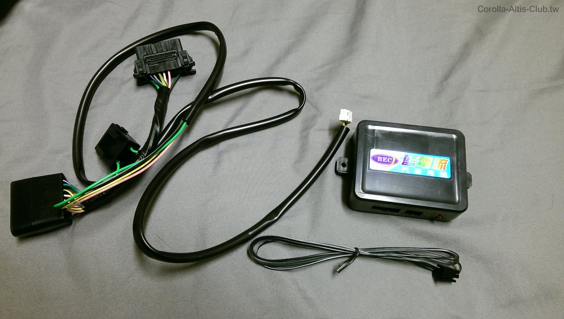

想請問大家小弟在網拍上買了一組多功能警示器
賣家說14年altis直接插上OBD2插頭即可使用
不過小弟插上後.除了速控.其他警示功能均無作用
大概搜尋了一下.類似款的警示器在2013年後某些車款
似乎需要跨接道閃燈線.照片中右下那條線應該就是跨接用
感覺賣家似乎對產品不太清楚.詢問後說廠商說可能機子設定有問題
要再換一台給我.這台到底需不需要跨接閃燈線(故障燈).有人有裝過
一樣的商品嗎?如果需要跨接.閃燈線訊號線大約位置在哪?線的顏色為何?
謝謝

你好  黑線要跨接.故障燈音響旁邊

感謝告知,另外請問如果要接故障燈的話,故障開關可否單獨拆下?還是需要整個面版拆下,還是該訊號線方向盤下方線組也有?謝謝

依照之前給店家安裝的經驗是要整個卸下~

感謝大家,東西已經裝好了,我是先拆音響面板上的那片飾板,然後在拆音響飾板,用烏龜夾串聯故障燈開關後面的灰色線。
