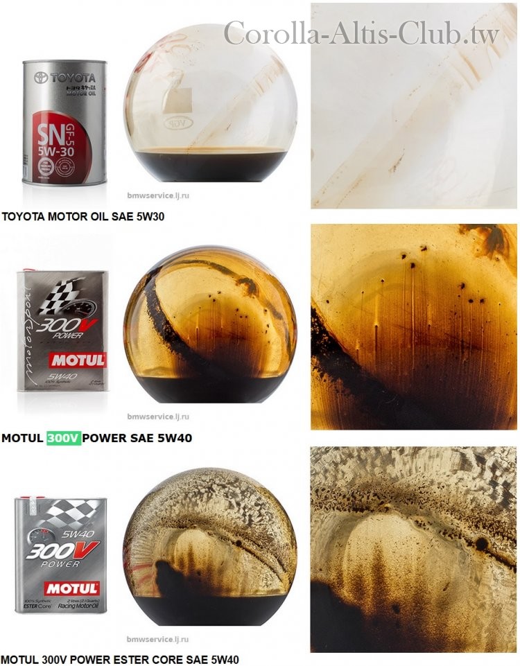

另外補充一下閃火點...
閃火點的高低只是基本參考指標
不能蓋偏全論
積碳與油泥的影響會比較來自於硫酸鹽灰份的%與其他添加成份
(機油耐溫測試)
