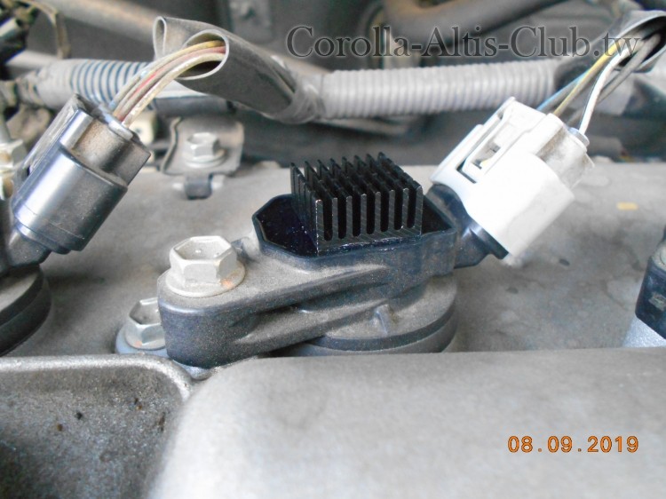

點火線圈加散熱片 不知是否會增加壽命
點火線圈散熱片
點火線圈散熱片

發表於 2019-9-8 16:38 | 顯示全部樓層
您覺得呢?

 樓主| 發表於 2019-9-8 17:51 | 顯示全部樓層
沒感覺 但熄火摸散熱片 會燙人 60度跑不掉 , 成本一片10元 ,期待能增加點火線圈壽命

發表於 2019-9-8 19:18 | 顯示全部樓層
黏貼的那個位置不是塑膠的嗎?

 樓主| 發表於 2019-9-8 21:03 | 顯示全部樓層
apple 發表於 2019-9-8 19:18
黏貼的那個位置不是塑膠的嗎?
塑膠封裝沒錯,想說散熱片沒多少錢,多少減少線圈電晶體溫度,至於減少多少可能就要實際量測實驗了

發表於 2019-9-9 01:22 | 顯示全部樓層
shihyicherng 發表於 2019-9-8 21:03
塑膠封裝沒錯,想說散熱片沒多少錢,多少減少線圈電晶體溫度,至於減少多少可能就要實際量測實驗了 ...
既然是塑料應該是不太能導熱出來
說不定散熱片的溫度就只是引擎室的溫度而已

發表於 2019-9-9 02:33 | 顯示全部樓層
可能效果不彰吧  因為像A大說的  可能因為引擎周邊氣流溫度高(70~80度左右)    自己吸熱的  但還是可以試試  因為這樣應該不會影響壽命....

發表於 2019-9-9 09:26 | 顯示全部樓層
既然要散熱就要導熱
然而如何把散熱片"黏"在上面呢??
雙面膠,散熱膏,三秒膠,AB膠,導熱膠
當然以目前的材料科技,要做到既可導熱又可以黏著的東西不是難事
但是有人做過老化試驗嗎? 材料老化會不會導致散熱片脫落??
在引擎室內放一個"可能"會脫落的東西這,樣好嗎

發表於 2019-9-10 09:30 | 顯示全部樓層
我看過把整顆引擎金屬部位份貼滿約30組散熱片的,但效果我不知道....
