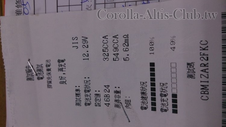

20150918二萬保養時,電瓶檢測充電不足,原廠建議將原廠外掛的大燈自動起閉功能關掉,懷疑是它造成充電不足。
車輛使用狀況:上下班單趟40公里,平面/高速約分別15/25公里,下班時晚上一定開大燈,有前後行車記錄器+導航機。
這樣使用會造成發電機發電不足嗎?

看照片,小弟的解讀是電池狀況良好,只是電瓶還沒充滿而已
有錯還請糾正

請于白天不開大燈及導航情形下上高速公路來回60公里可充飽

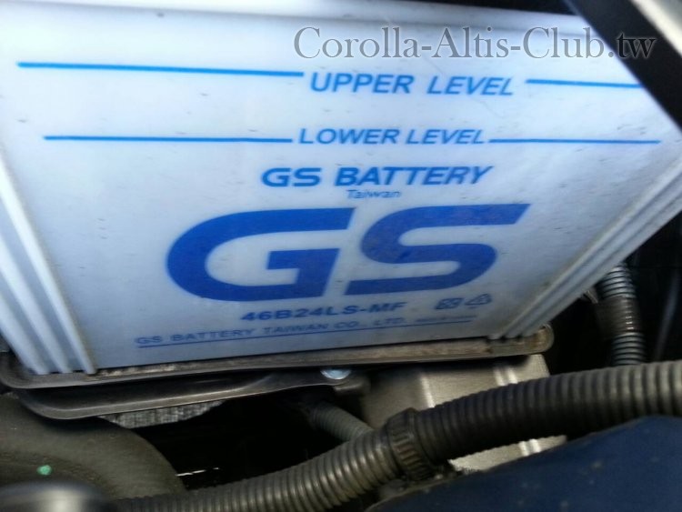

新出廠的車種電池都是MF電池,也是最低階的免保養電池,設有平栓加水孔,可半年檢查電瓶水有無流失。常見免保養電池型號為MF、CMF、SMF、MFZ。(Maintain Free為免保養意思)

15000KM保養時也有測出類似的情況,請將主動尋車系統關閉(就是使用遙控鑰匙時前後車燈會瞬間亮起,開啟車門,大燈尾燈都會亮起來!!),這個動作會耗損可觀的電力, 關閉主動尋車系統後發動車子三分鐘熄火再測,充電效能立刻恢復到81%以上.至於大燈自動開啟, 在行駛中並不會影響充電效能.

使用照度稍強的手電筒  由側邊照
