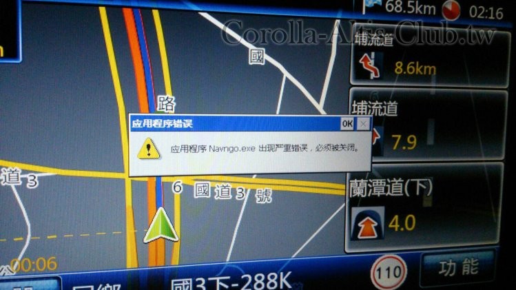

剛啟動時很正常,但過一陣子之後會出現畫面不會動
然後就跳出這個視窗,重開機也一樣。

如果關電源重開機還是一樣,面板有一個小圓孔,拿小棒插入重啟系統應該就恢復正常.再不行就回廠保固換新!
說明書內有相關指引

那個小孔按過了,也是一樣
但其它功能都還可以用,唯獨導航功能掛掉

我的是PAPAGO 有發生過類似情況 好像是更新失敗 我把更新前檔案貼回記憶卡 就正常了

我出廠到現在都沒更新過,只有裝過重低音,
而且這個問題是最近才發生的

回廠更新先,保固期內任何問題原廠處理到好,過保固期花錢就不好了!!

這個月保養順便給他檢查看看好了,
真怕又要拆機了

二年半來遇過約三次,關機重開就好了

回去原廠
跟服務人員說你的導航偶爾會當機
請他們免費更新導航
更新完就沒這問題了
