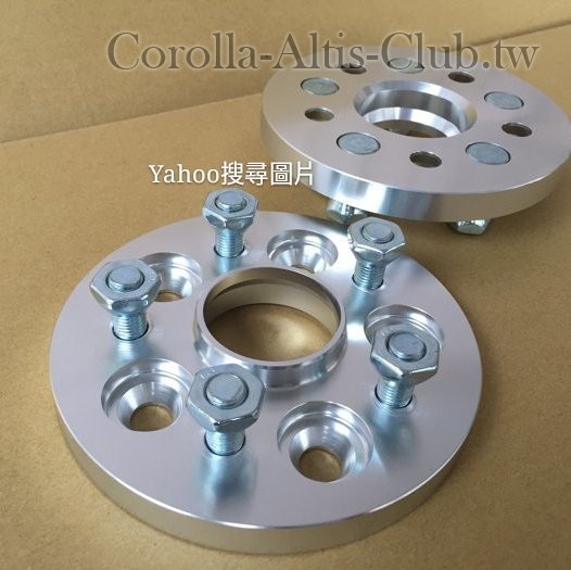

請各位有裝過大大給個意見。 以上說的墊寬器,真的好用嗎,高速會不會有不穩定問題。但是升一級輪框:油耗,金錢,都是一個負擔。

輪框與墊片之間有密合無縫隙、有鎖緊就不會有高速抖動現象
好不好用?想必你應該知道它的功能....
好不好用就看你實際裝了之後的感受

墊寬是增加輪距,理論上車子可以變更穩,
但輪距增加相對會使原來的避震器因力距變長而感覺變軟...

理論上是這樣,但還是心理毛毛的。所以才想各位是否有裝過感想。

選好一點的材質就好

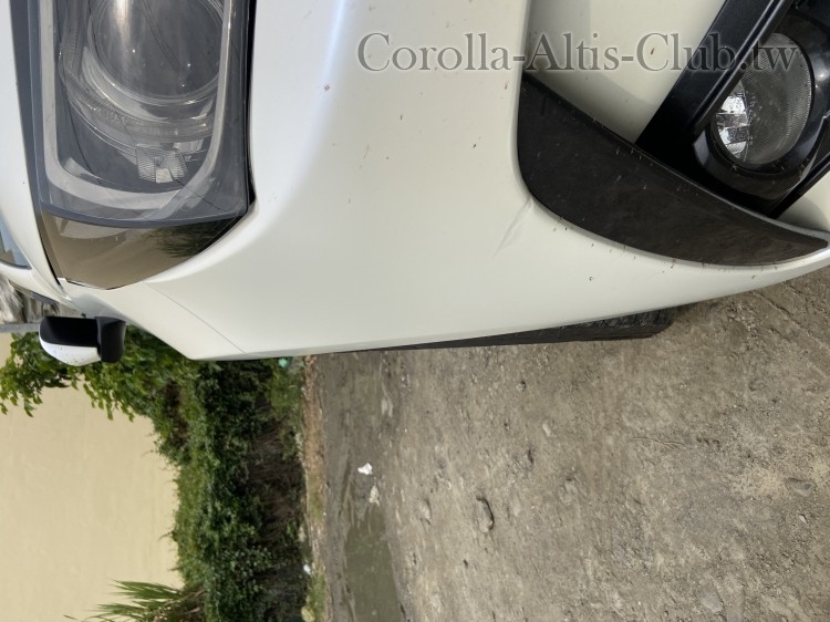

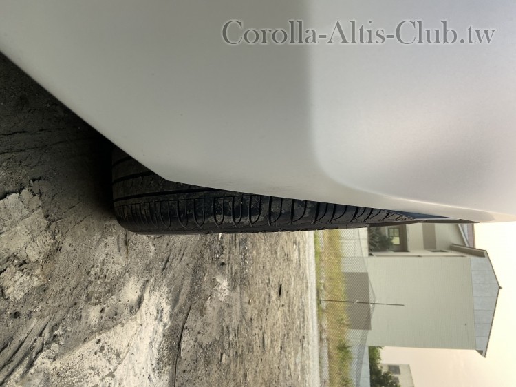

原廠框 安裝墊寬器
