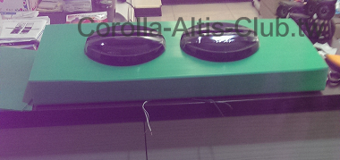

車用音響中的喇叭市面上只售單體,如果直接接來聽音樂少了音箱的共振,就會像吃飯只有主菜沒有配菜和香料很容易膩嘴
在我們前的資料蒐集中發現,若只要聲音出來不講求準度與殘響,那麼用個瓦楞紙來製作音箱應該就會有一定的效果

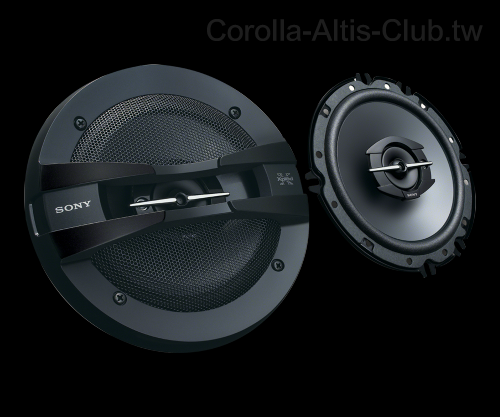

筆者以SONY這款三音路XS-GT1638F為例,先介紹如何製作挖出喇叭洞的板型!
用這一款喇叭的原因,並不是因為它音質特別優,很單純就只是金X聲在特價一對不到兩千塊!老婆沒有皺眉頭,表示可以買!

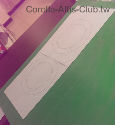

首先我們打板要用圓規筆和尺,美工刀(挖洞時用)拿張紙照著包裝盒上的模具打印描出來就好了,但除了刀,筆者都沒有,不得已,又要叫電腦和印表機來效力
開啟Powerpoint,空白簡報,刪除所有預設在範本中的內容,插入楕圓圖形,調整外徑為17.5cm(長寬比1:1),插入矩形,邊長為10cm(長寬比1:1),再插入楕圓圖形,調整外徑為12.6cm,印出來,這樣就完成我們挖喇叭孔的套用板形
Powerpoint打樣
17/Aug/2014 把面板套回去後留兩個洞要處理,音響依據多數汽車材料行製作的簡易音箱,已達可聽的程度
這其中發生了一個小插曲,就是有某一聲道突然發不出聲音,拿電表量來量去也查不出所以然,
最後暴力法測試,每個材料都施力變形,才知道是我用的喇叭延長線已太老舊,氧化嚴重,就算我接座都有鍍金,用高級的銀錫去焊,一樣接觸不良,明天就去裁段新線回來焊!
最近,家裏人都在準備考試有訂購了一些函授CD,拿來放,實在聽了都很舒服!
還沒加裝飾前測試

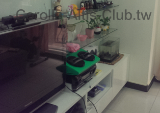

 樓主| 發表於 2014-8-17 20:20 | 顯示全部樓層
本帖最後由 yenru 於 2014-8-17 20:27 編輯
swaxat 發表於 2014-8-16 21:01
我不懂車內音響, 請教一下 做音箱是放在車門裡面?
不是,音箱是為了製作汽車音響改成家用的! 因為有部份車友有加裝影音套件若換下來的音響系統不想賣出,放在家裏當備品,裝設起來家用,既可確保堪用狀態,又不佔倉庫空間!休閒時娛樂自己,動手作避免老年痴呆!增加對材料認知經驗值!
