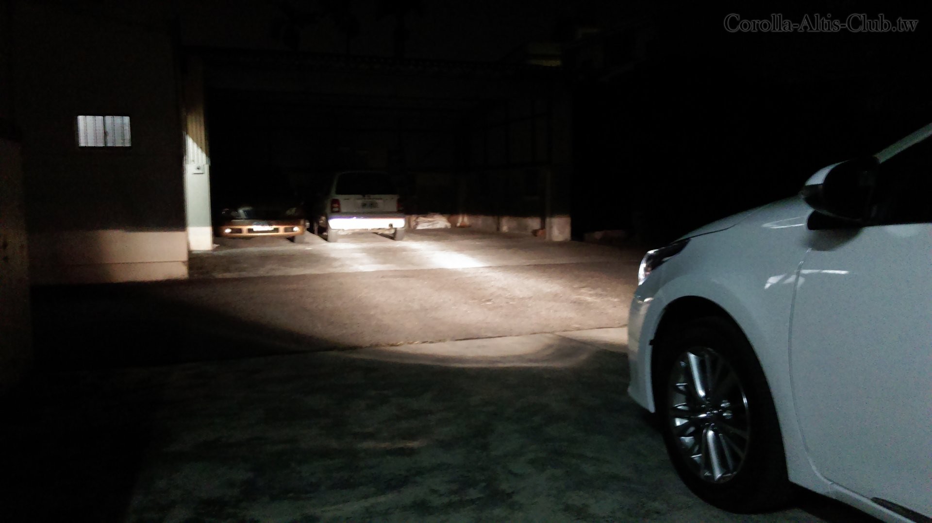

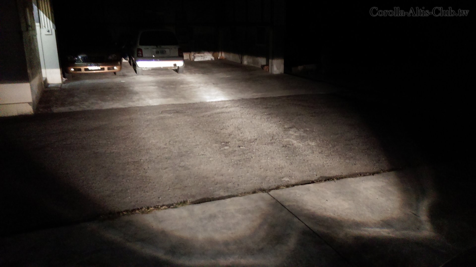

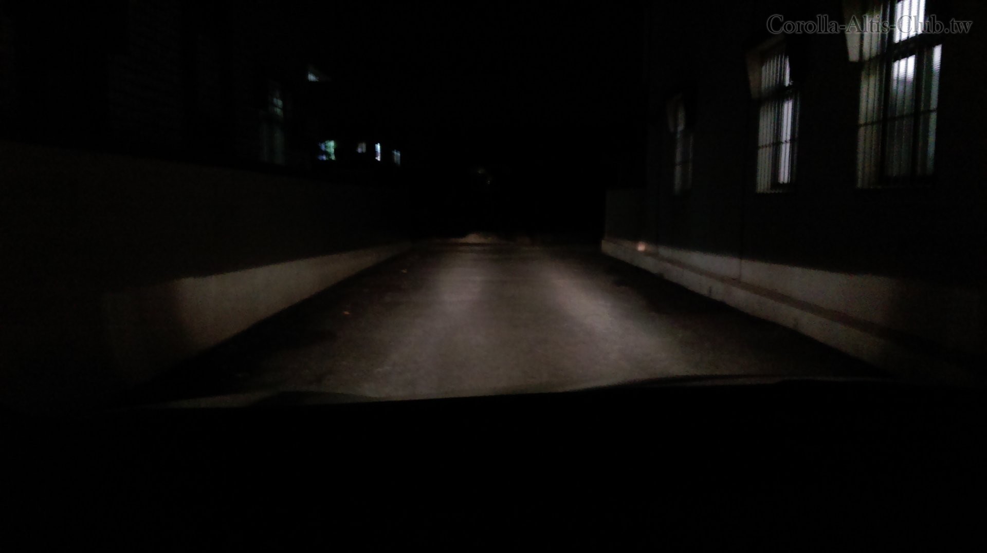

原廠大燈亮度是夠的~只是隔熱紙貼太黑而已
小弟也是經典款~但反射式燈具打出來光形跟投射距離實在是.....
所以才把大燈改成魚眼燈具~夜間行駛的照明真的改善很多
http://corolla-altis-club.tw/for ... hread&tid=11440
我沒配HID是因為比較省也不怕遇臨檢~還有千萬不要沒裝魚眼就直上HID
昨天下班回來的路上~就看到兩台車被警察攔下來~從後照鏡瞄一眼直上HID無誤~肯定是收到驗車單一張....
