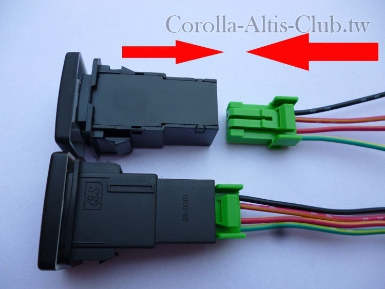

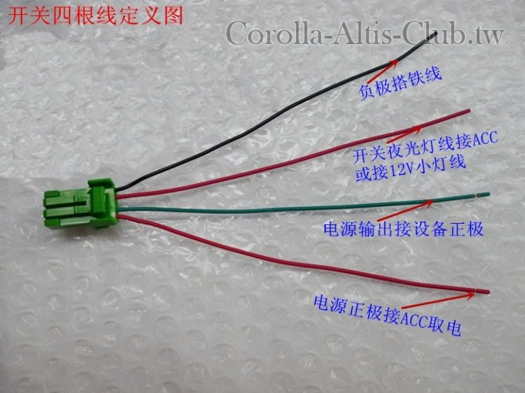

發表於 2016-7-12 15:32 | 顯示全部樓層
本帖最後由 kenisu 於 2016-7-12 15:34 編輯
開關裡面的線, 大楖長這樣, 有5個pin 孔, 但只接4條線出來, 正中的那個孔沒有接線出來,
由上而下, 第一條是搭鐵, 第二條是小灯線(開小燈會有正電, 按鈕小燈亮起), 第三條就是是接去倒車雷達的, 第四條是供給倒車電達的正電, 也就是第3條和第4條中間有個按鈕開關, 若不想線開關就把第3,4條短路即可,
第3, 4條短路後接去倒車雷達的線路有經倒車電源開關, 也就是打倒車檔才會有電, 至放在哪兒接, 不必管它,
原理大概是這樣, 但你的車實際接線也不一定是這樣, 最好先將每一條線量測一下比較保險(搭鐵線, 小燈正電先確認, 剩下兩條就可以直接短路)
