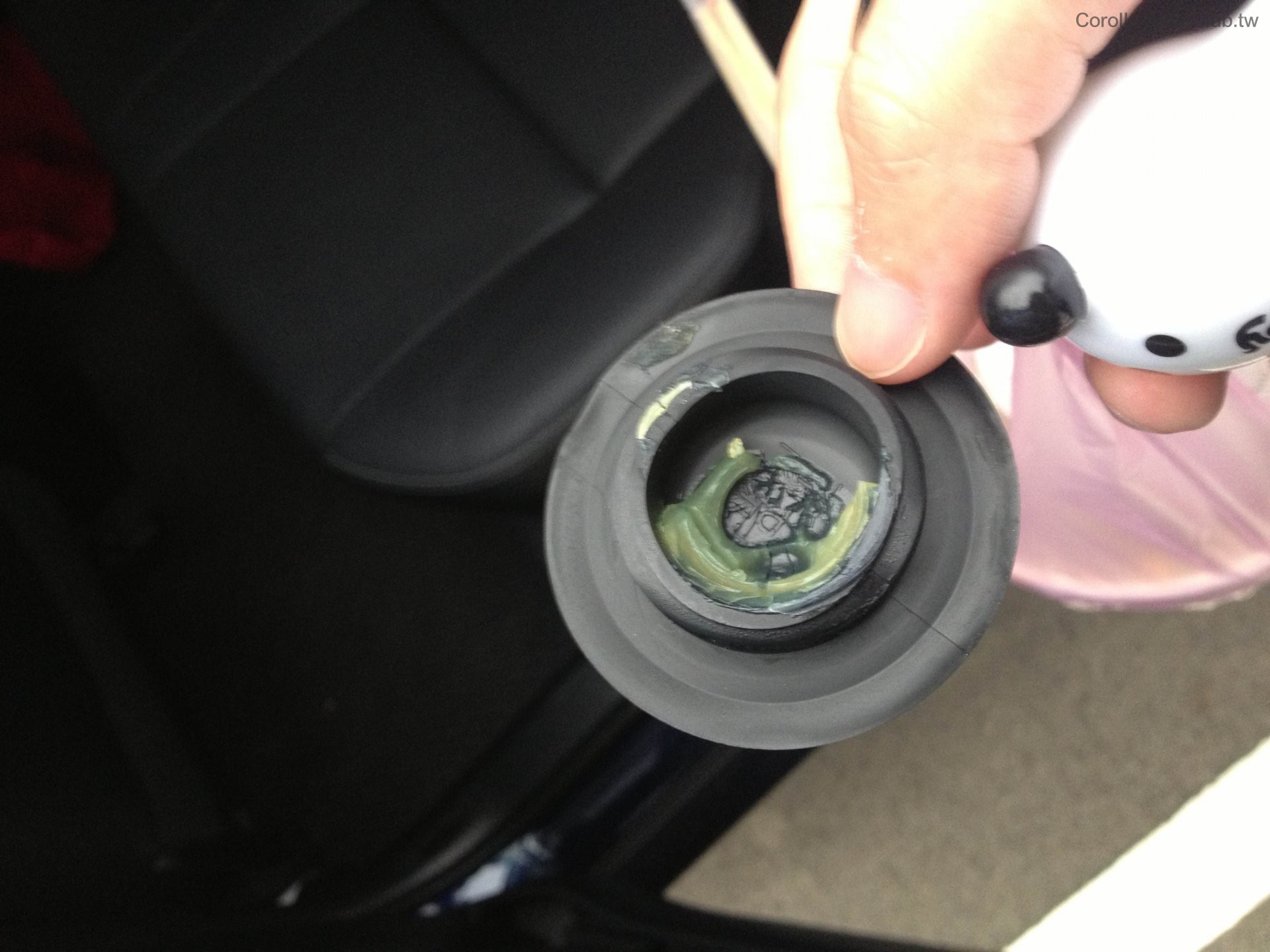

照他們的說法是他們把我避震器上的某個墊子還是啥的東西換掉後就好了
那樣東西的名稱我忘了不過我有拍下來因為他們換下來後忘了拿走放在我車上XD

請問換掉的是避震器上座嗎?
您那張圖片是避震器上座的防塵蓋
可能要檢查一下是不是沒有裝...

這個問題在我剛拿到車時就發現了雖然我已經離開保養廠了
那時候有打回去問專員那個東西是什麼他跟我說是換下來的舊品
不過也滿扯的把那丟在我的後座沒拿走~隔天也有拿回去給他們了~謝謝A大關心

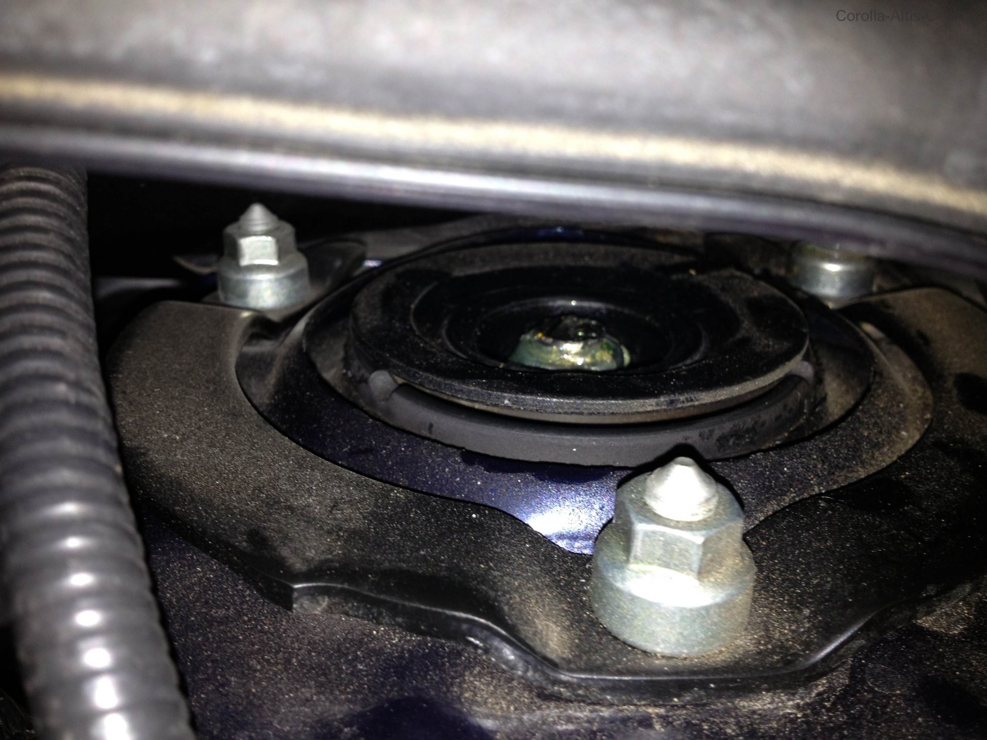

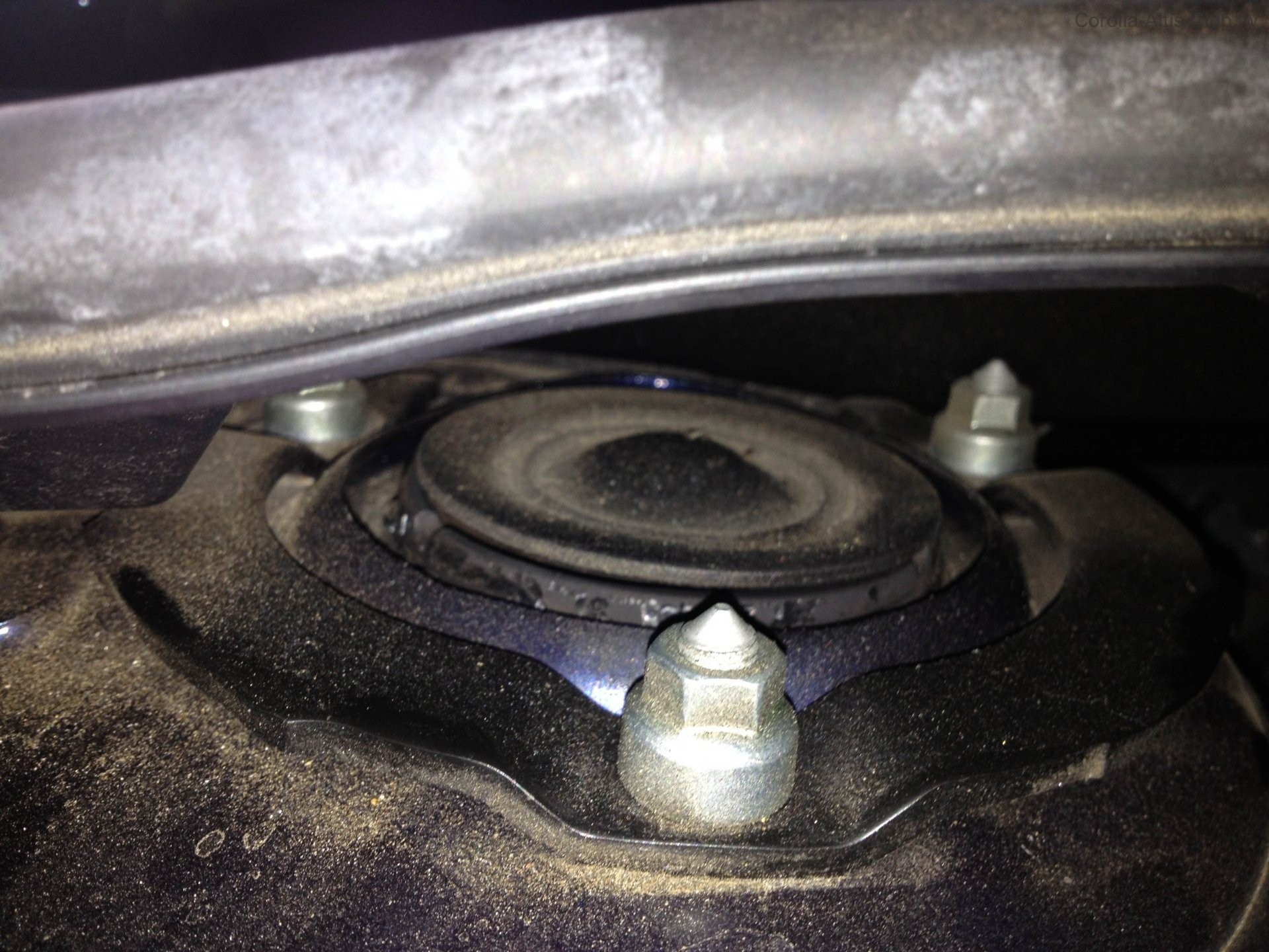

你可以自己檢查看看
打開引擎蓋
看看避震器上方
三根螺絲的中間
那個地方有沒有蓋著

感謝A大的提醒阿....
原本想說應該不會這麼誇張忘記裝回去的
今天回家剛好想到就打開來看一下沒想到.............
當下心情真的很想罵三字經而且下午客服才打來問我滿意度我還給他們10分= =

我就說吧...
沒裝防塵蓋就會累積雨水灰塵
變成小游泳池
然後生鏽壞掉
運氣好在保固內就出保固
運氣差過保固期就吃自己
