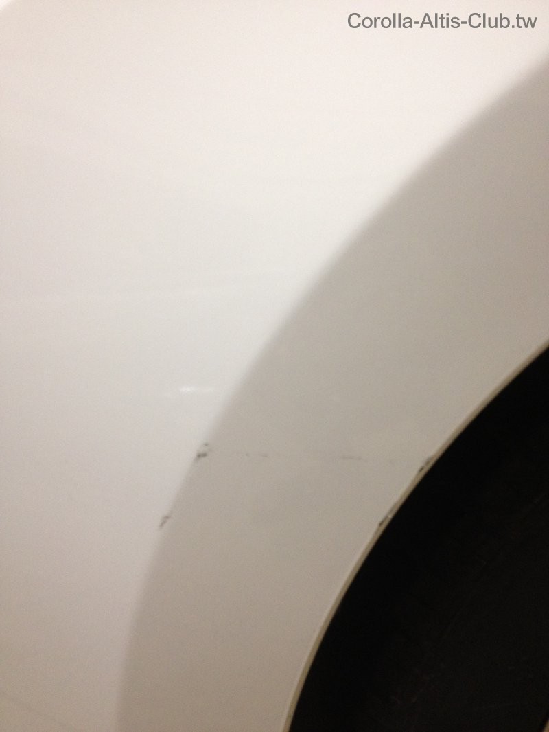

請問大大這有得救嗎...?

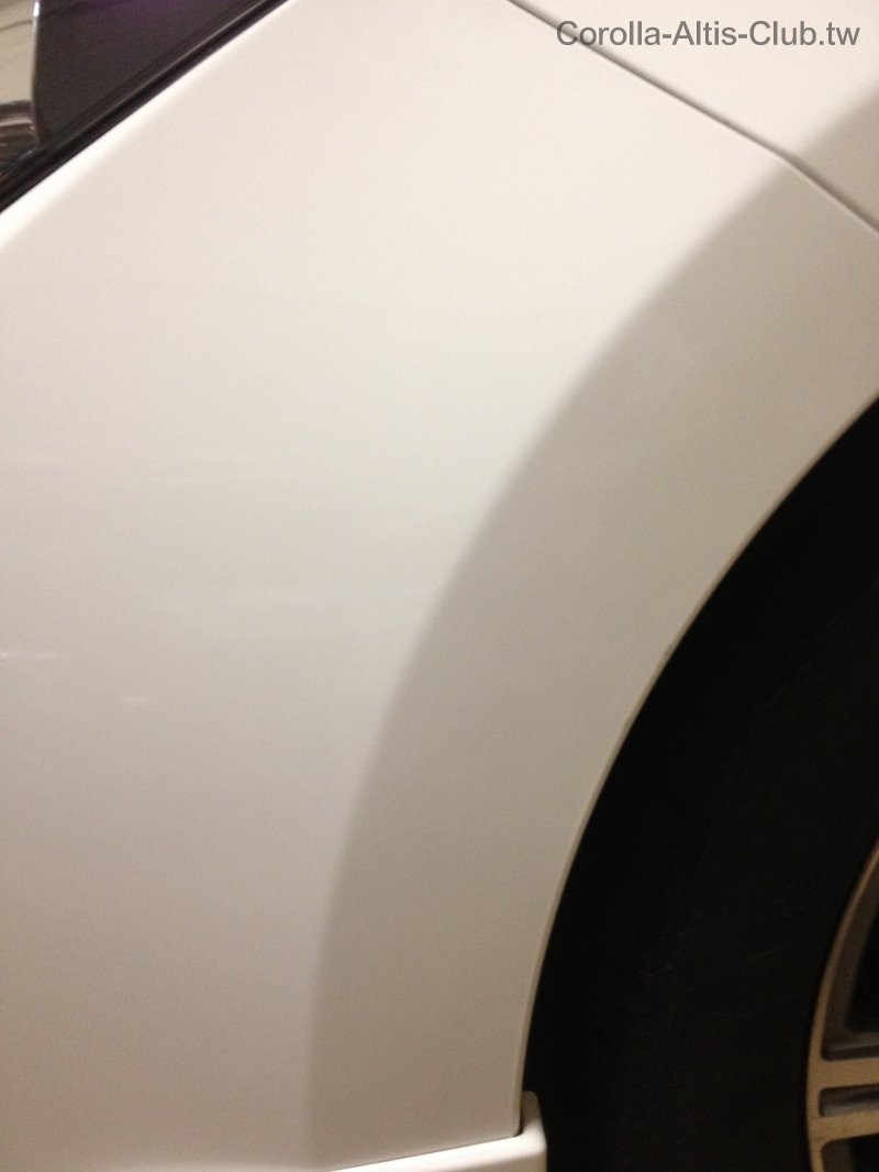

沒傷到底漆用99工房9800 or 3000就推得起來了
之前有傷到跟你差不多的痕跡
使用前
使用後

 樓主| 發表於 2014-5-25 11:09 | 顯示全部樓層
sss90080 發表於 2014-5-25 03:09
之前有傷到跟你差不多的痕跡
 感謝大大提供補救資訊

發表於 2014-5-25 22:50 | 顯示全部樓層
之前有傷到跟你差不多的痕跡
你那個是細蠟,買罐粗蠟試試,應該推的掉。
發表於 2014-5-26 01:36 | 顯示全部樓層
其實邊邊角角的地方是比較不好處理的,如果用手工無法處理還是建議給汽車美容的看看情況,只要沒有見底,多少都有補救的機會。

 樓主| 發表於 2014-5-26 02:12 | 顯示全部樓層
pcmore2005 發表於 2014-5-25 22:50
感恩 有推薦的粗蠟品名嗎? 我的車是白色 可推薦 就太感謝囉!!~

 樓主| 發表於 2014-5-26 02:13 | 顯示全部樓層
和尚 發表於 2014-5-26 01:36
其實邊邊角角的地方是比較不好處理的,如果用手工無法處理還是建議給汽車美容的看看情況,只要沒有見底,多 ...
如果去汽車美容請師傅們處理大約費用 ... 大大可提供嗎  我住新竹 女友住台中 新竹台中地點都可
新車尚未滿一個月 心疼   我想我會先嘗試 買罐粗蠟再推一次看看把軟海綿換掉  如不可行 ... 可能真的要請專業的幫我補救 ..
發表於 2014-5-26 02:53 | 顯示全部樓層
這個要看店家耶!
如果你是去打蠟順便請師傅處理應該是不用辣。

發表於 2014-5-26 09:35 | 顯示全部樓層
建議去做局部的鏡面拋光可以省不少荷包   應該就會拋掉且很漂亮沒有傷紋     直接上粗蠟很傷車的鈑金  常上粗蠟車子的鈑金會很多細小的圈傷紋   粗蠟沒了也很可能傷痕還在  PS:我的昨天也剛去拋光的

發表於 2014-5-27 23:35 | 顯示全部樓層
回Toyota原廠請技師處理一下..
不用錢
