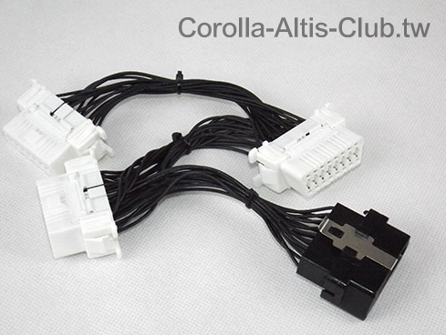

發表於 2014-9-10 17:42 | 顯示全部樓層
本帖最後由 BRIX952018 於 2014-9-11 17:40 編輯
推薦您一個好東西~~
補充一下,用這線好處是可以保留原廠OBD接頭,將來要插電腦的時候就不用把裝置拔掉,腳邊也不會有一堆線卡卡的.
