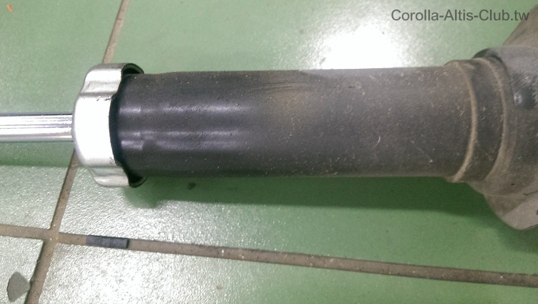

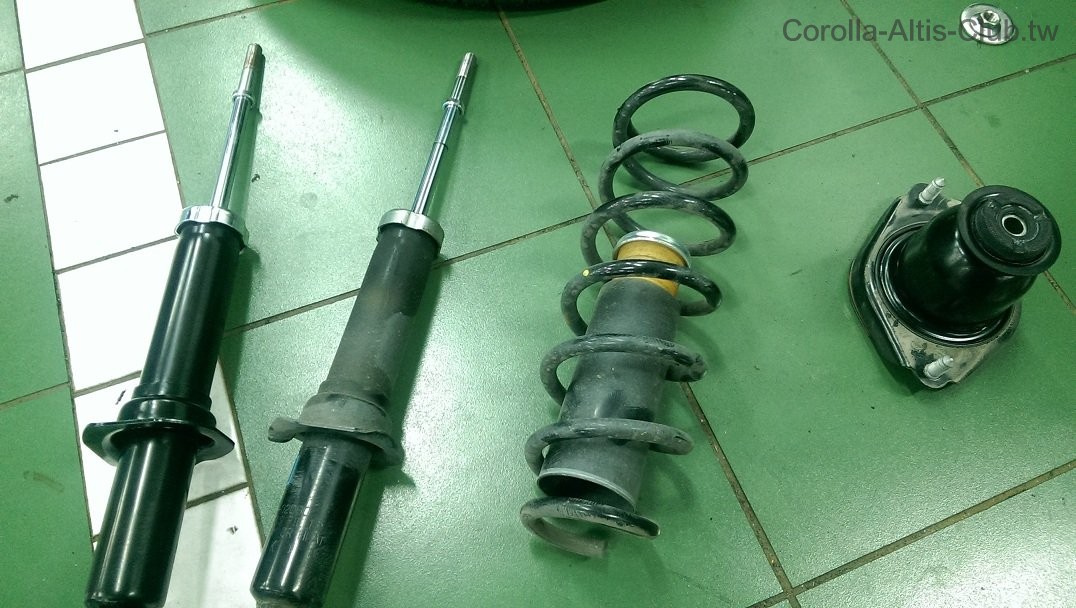

某天到保養廠加裝論壇產品【後下防傾桿】,意外發現避震器在漏油,於是就回原廠初保固去了
交車日期:2013-11-10
初保固日期:2014-06-21
↑漏油處

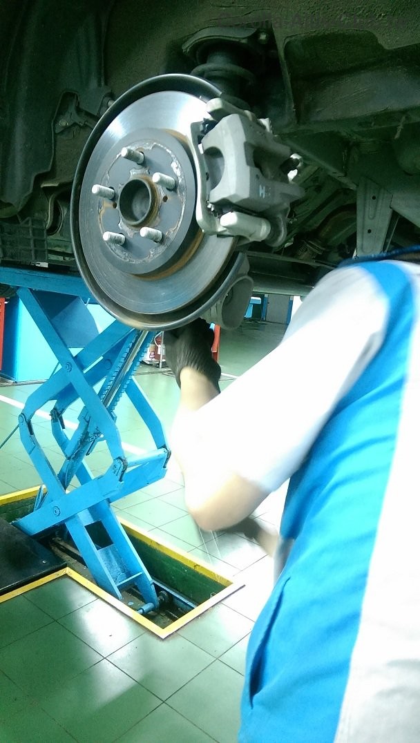

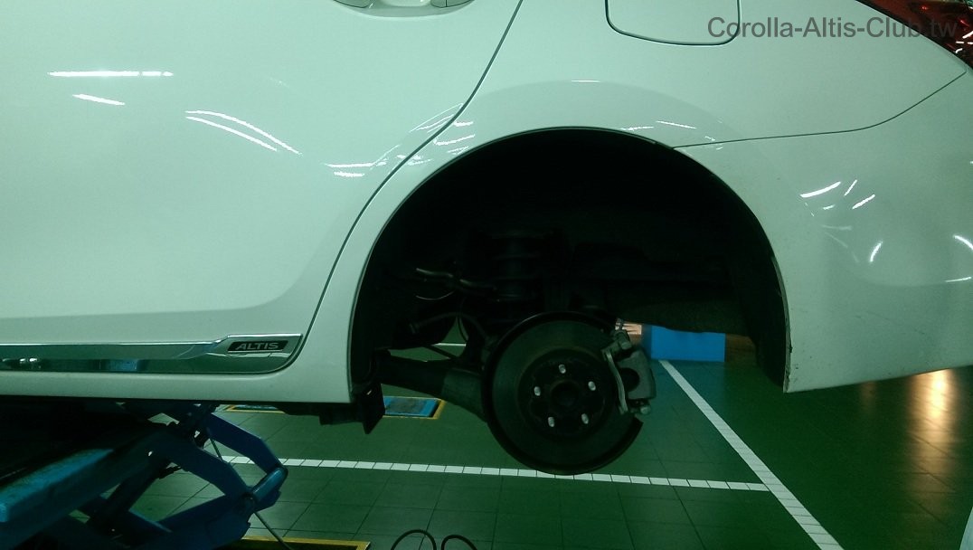

技師開始拆解中(防傾桿也得一併拆)

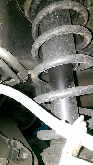

拆解完畢
漏油處↑

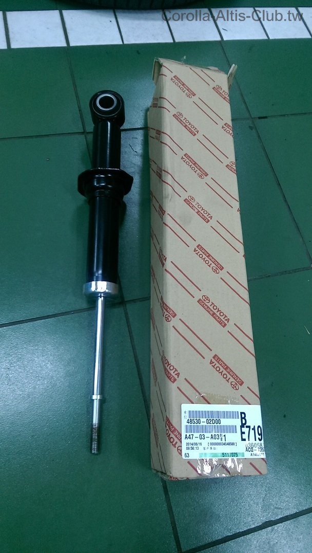

右一為新品       左一為拆下來的避震器
新品 ↓

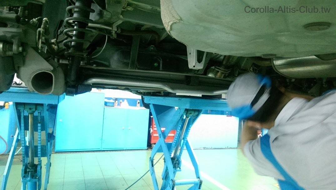

整個完工過程約2個小時左右
若沒有將車子升起來檢查,還真不知有漏油情形,開出去時完全沒有感覺~
只是我印象好像某天經過某條路時,真的有一個很大的窟巄,不知是不是這樣造成漏油@@
幸好有及早發現~

一個過來人的痛!!窟巄~真的是避震器系統殺手!!尤其是又大又深的那種!!車友若開車沒習慣閃大洞的!!給你在高檔的避震器照掛不誤!!切記!!

C大,可以請問加裝前後拉桿會影響到車子的任何保固嗎?謝謝!!(非原廠拉桿)

都裝著回去出保固了
當然是沒有影響囉
事實上
設計妥當的拉桿、防傾桿也不可能造成避震器損壞
所以沒有什麼好牽拖的

我在想應該真的是窟窿,我印象很深刻,還連續兩次

應該抱一套KTR去給原廠換,原廠的新品搬回家!
對了,只有換一支喔!沒反應這樣兩邊不平衡怎麼辦?
